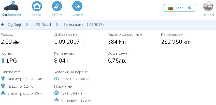

Днес стрелката преполови скалата. Преди заставаше там при изминати около 400 км градско, а сега:
Това са реално около 36-37 литра до гърловината (според наблюдения от предни зареждания) и прави разход към 7.5 l / 100 km.
В километрите влизат около 150 извънградско до Стара Загора и обратно с пълна кола - 4-ма възрастни и 2 деца с общо тегло към 375 кг и пълен до горе багажник на връщане
