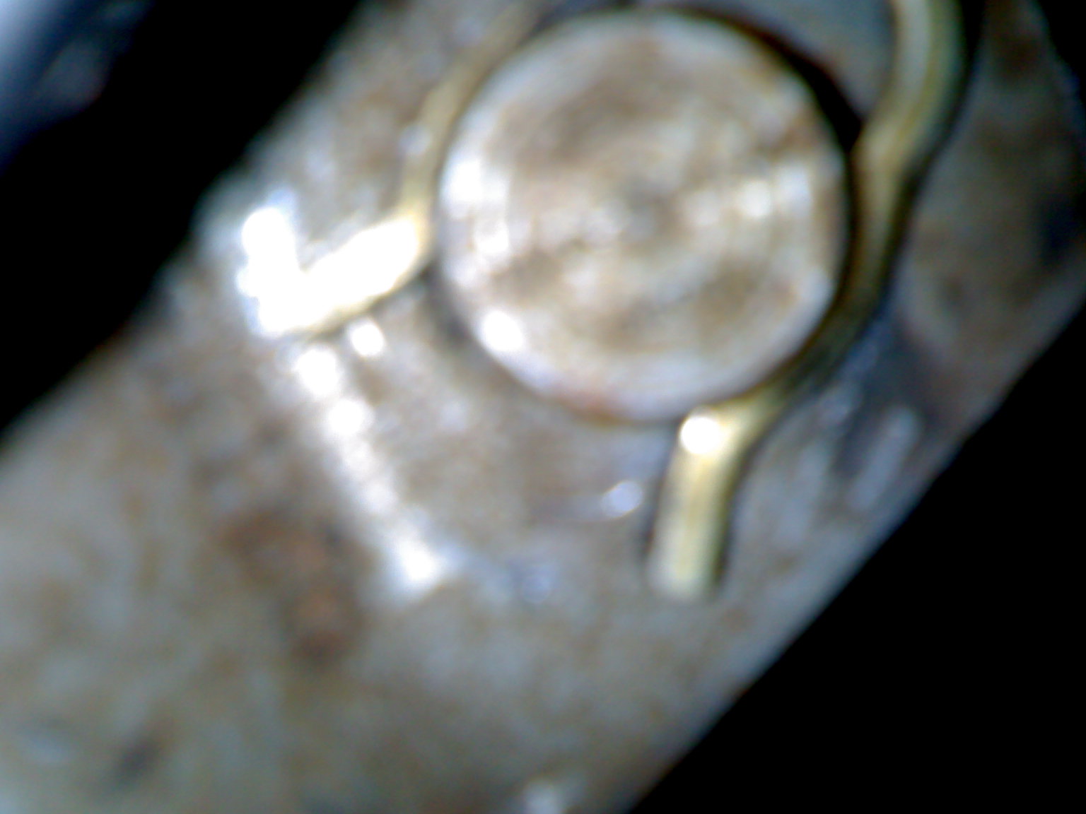

здравей, :D
значи, в прореза,който споменаваш се слага ЗЕГЕРКА в началото на оста,за да я държи .
надявам се че ти помогнах и УСПЕХ

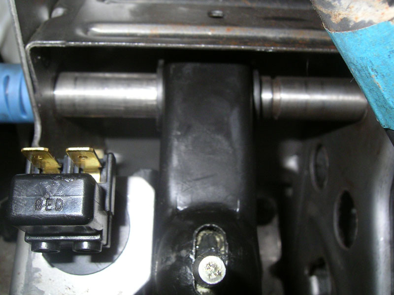

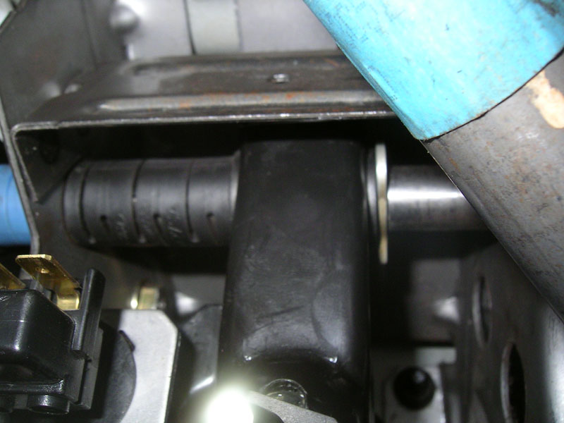

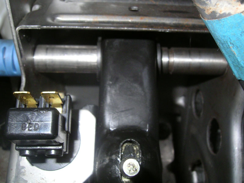

Мнение от dreidrei » 18 яну 2007, 20:24
Ето, че пъзелът е нареден, педалът е оправен :)
ето правилно подреденият пъзел - мястото на черната джаджа е вляво, педалът се премества малко вдясно и зегерката пасва идеално
ето как беше преди - но с извадена джаджа, беше сложена вдясно, върху прорязъния участък
