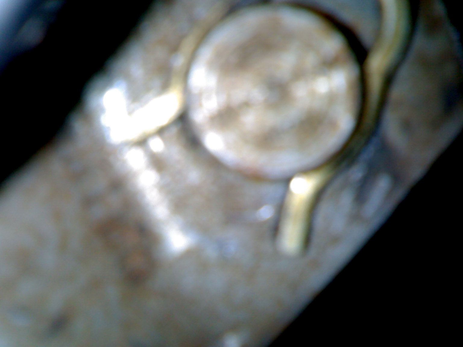

ето правилно подреденият пъзел - мястото на черната джаджа е вляво, педалът се премества малко вдясно и зегерката пасва идеално

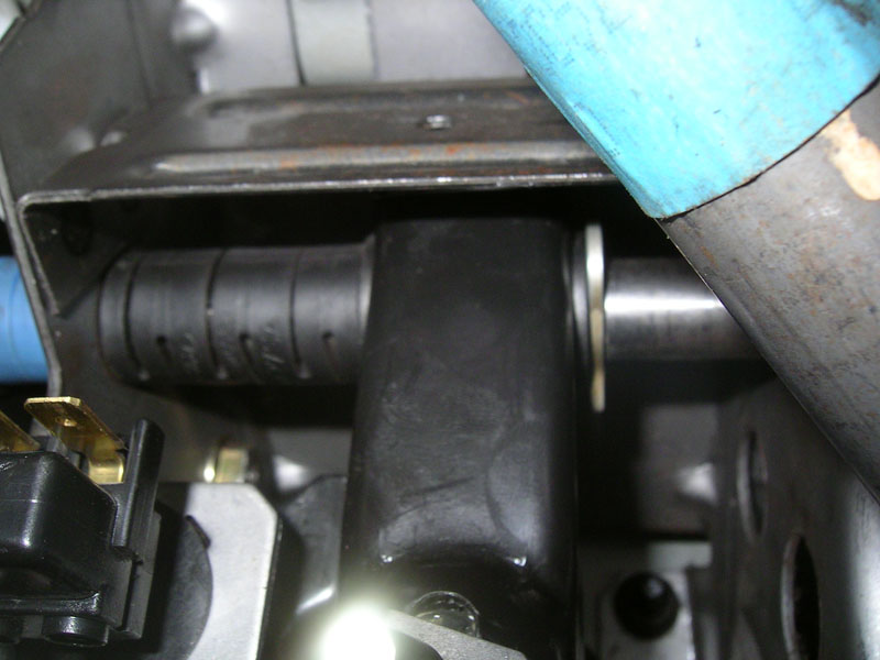

ето как беше преди - но с извадена джаджа, беше сложена вдясно, върху прорязъния участък
