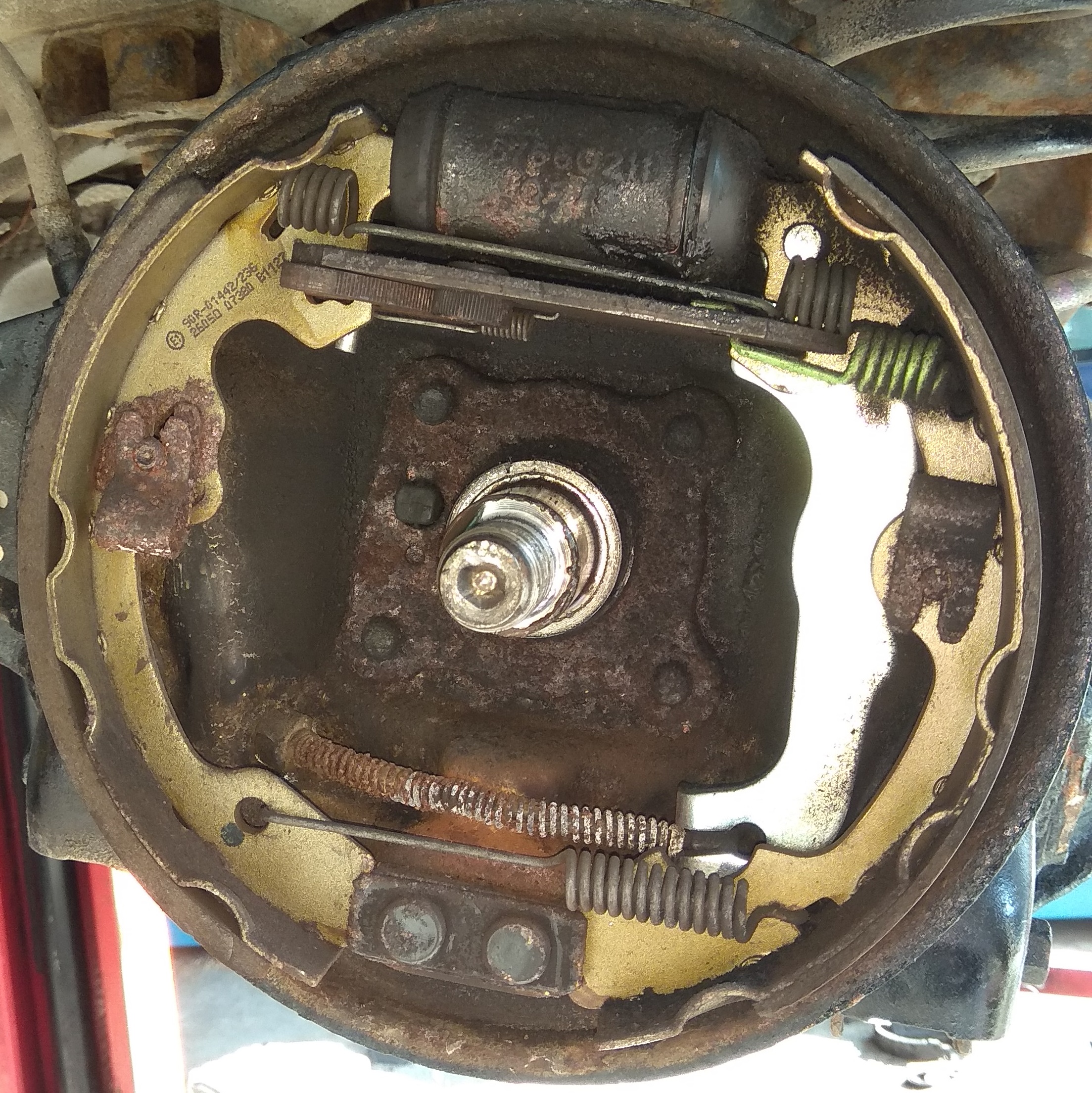

Явно съм пропуснал да отбележа, че накладките в барабаните бяха сменени. Ръчната беше наред, но забелязвам, че от известно време за да държи, трябва да дръпна лоста докрай. Като махнах маншона видях, че планката на гайката все още е там. Има ли начин културно да я махна за да направя описаната процедура?

И аз има проблем с ръчната спирачките държат а ръчната я няма в понеделника свалих барабана да видя каква е хавата защото накладките са нови на около 20к също и спирачните цилиндри и маркучи са нови. Това което установих накладките са ок и механизма за натягане работи и не е клеясал проблема е май в жилото защото бялата планка не мога да върна обратно и май ще трябва да го сменям жилата а ръчната я ползвам често. Иначе механизмите се настройват лесно пъхаш една отвертка между зъбното колело и полумесца и го буташ на вътре в посока на главината като в това положение барабаните трябва да са събрани плътно може и с ръка да ги притиснеш към буталото. Слагаш барабана палиш колата и натискаш спирачката и ще чуеш щракания от механизма тази процедура се прави едновременно и на двете колелета.

Накладките ти изглеждат добре, а жилата и аз ще ги сменям. Цилиндърчето мисля, че не тече, а е омазано с нещо защото нямам загуба на течност. Ръждивите планки на накладките може би също ще ги сменя

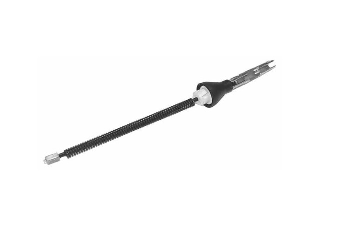

Тези пластмасови щипки къде стоят? Иначе това е задното жило, става отляво и отдясно. 15-тина лв е
