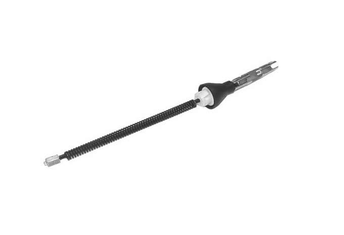

- Мнения: 825
Re: Слаба ръчна спирачка
Тези пластмасови щипки къде стоят? Иначе това е задното жило, става отляво и отдясно. 15-тина лв е
