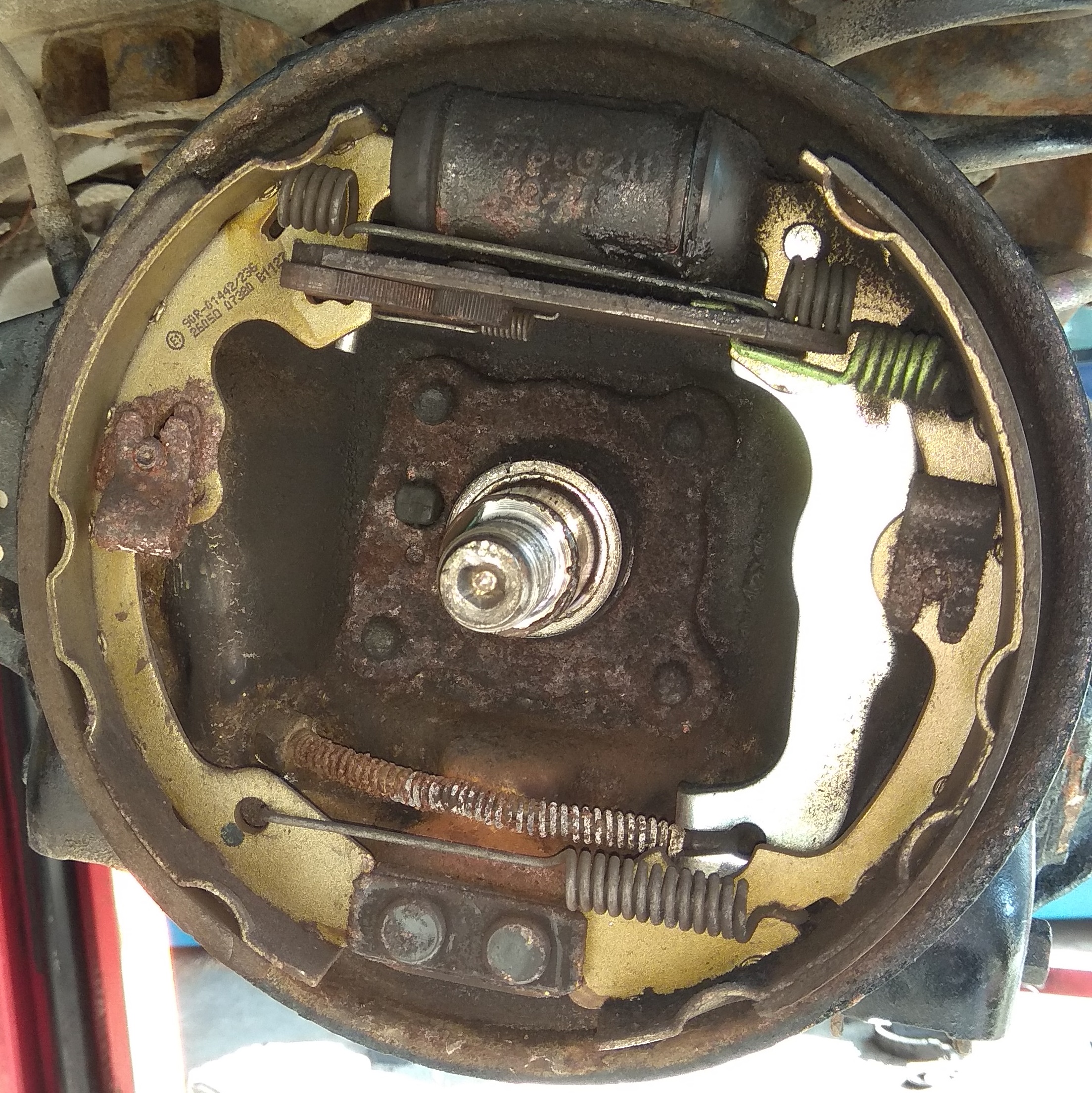

Хода на лоста се определя от натягането на жилата, малко говорите наизуст. От снимката мога да кажа, че има проблем в устройството за саморегулиране на хлабината на челюстите на дясното колело и то не държи, нито на ръчна нито на крачна. Или механизма работи, но барабана е отварян и не е изпълнена процедурата по регулиране на накладките и пак не държи.

Re: Слаба ръчна спирачка
И аз има проблем с ръчната спирачките държат а ръчната я няма в понеделника свалих барабана да видя каква е хавата защото накладките са нови на около 20к също и спирачните цилиндри и маркучи са нови. Това което установих накладките са ок и механизма за натягане работи и не е клеясал проблема е май в жилото защото бялата планка не мога да върна обратно и май ще трябва да го сменям жилата а ръчната я ползвам често. Иначе механизмите се настройват лесно пъхаш една отвертка между зъбното колело и полумесца и го буташ на вътре в посока на главината като в това положение барабаните трябва да са събрани плътно може и с ръка да ги притиснеш към буталото. Слагаш барабана палиш колата и натискаш спирачката и ще чуеш щракания от механизма тази процедура се прави едновременно и на двете колелета.
Ради-1
- Мнения: 825
Накладките ти изглеждат добре, а жилата и аз ще ги сменям. Цилиндърчето мисля, че не тече, а е омазано с нещо защото нямам загуба на течност. Ръждивите планки на накладките може би също ще ги сменя
