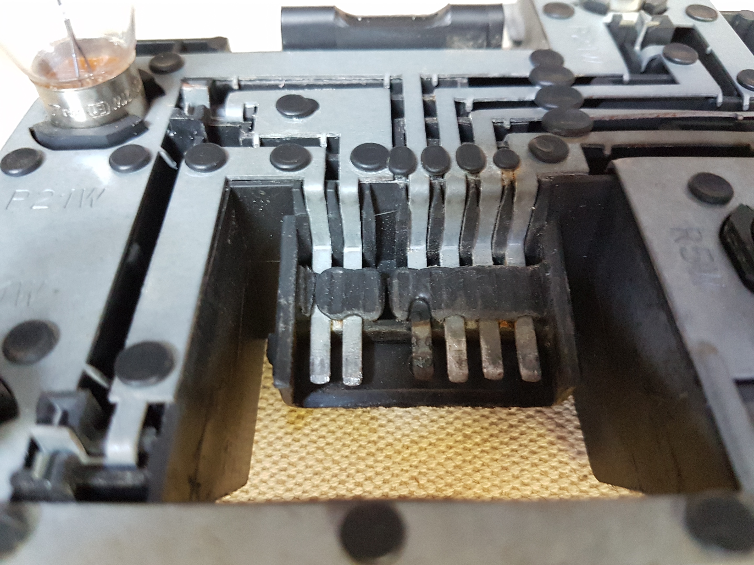

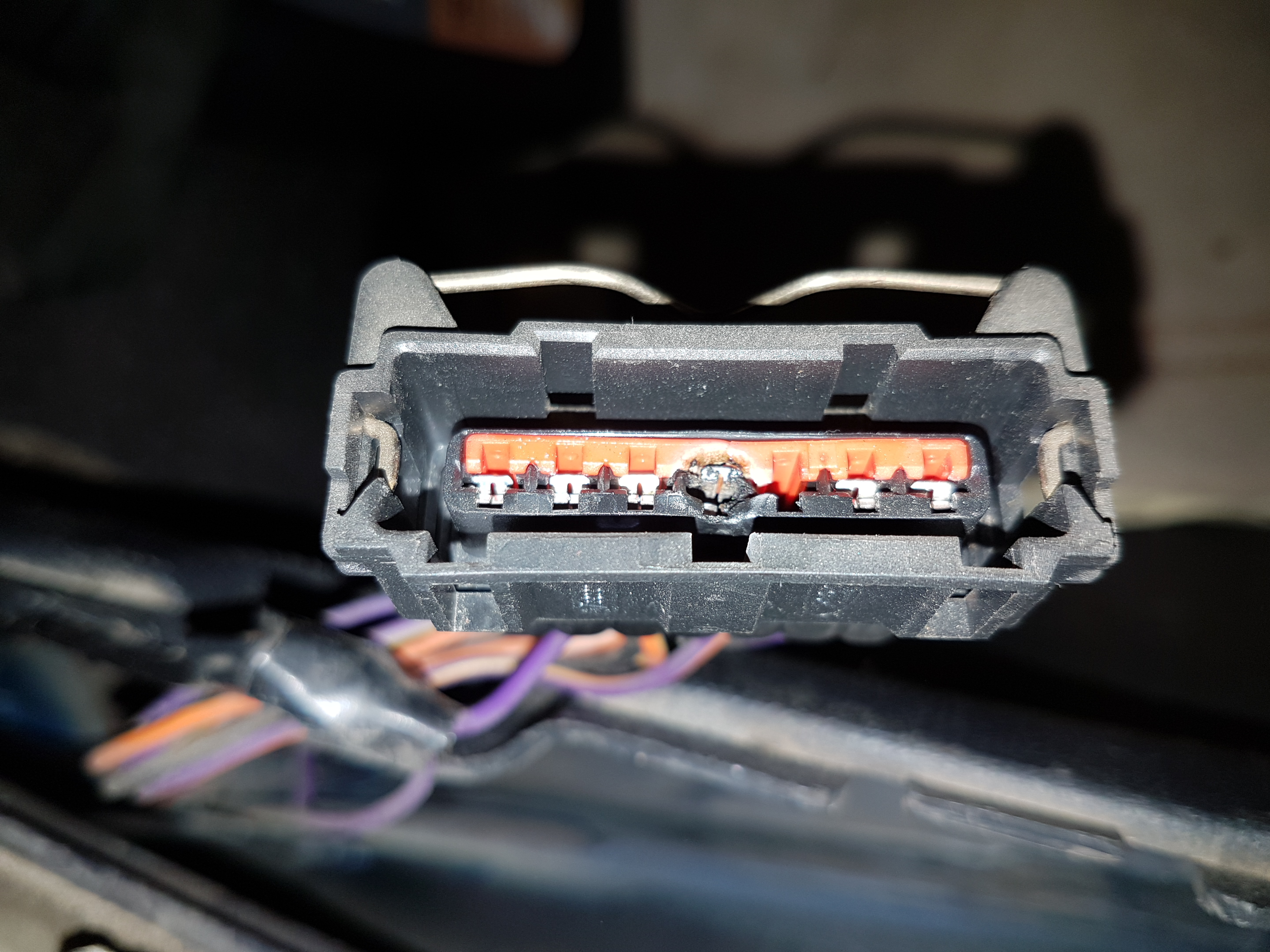

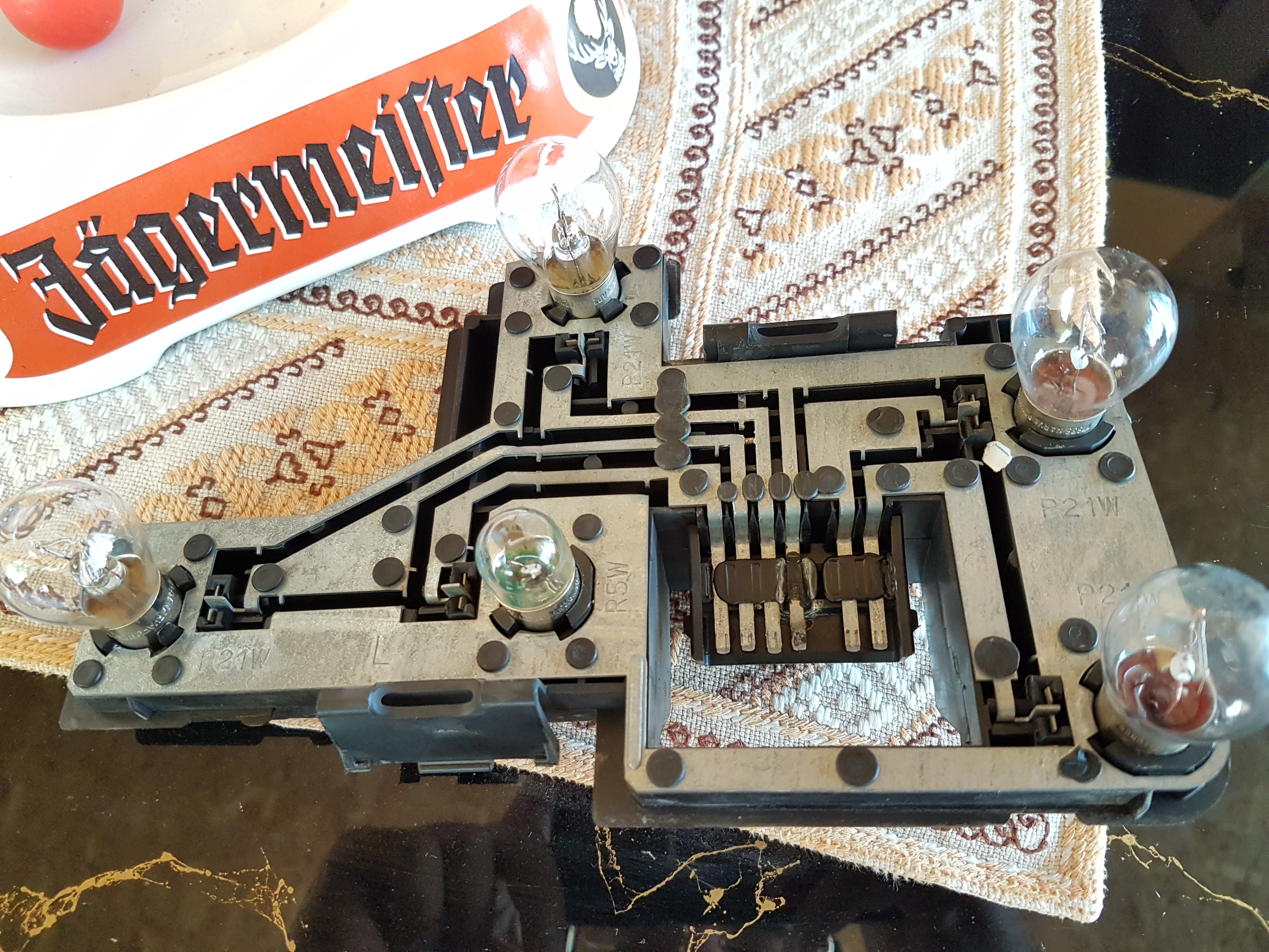

След като тази сутрин в огледалото за задно виждане успях да видя усмивките на хората зад мен, които се смееха и сочеха задницата на колата ми, разбрах че трябва да се заема сериозно с "дискотеката" на гърба ми :D
Отидох до Praktiker и накупих всички крушки що има по задните стопове + един контактен спрей на "Motip".
Още на паркинга на магазина смених всички крушки по задните стопове.
Като потеглих забелязах, че "дискотеката" се получава вече само при натисната спирачка ;):
Вкъщи извадих главните букси и свалих платките с крушките.
Ще прикача снимки за да видите какво видях и аз, защото няма смисъл от излишен текст:

Re: Проблем с Мигачите на Мондео Мк1
Мнение от HACKO » 18 сеп 2019, 14:05
Пътечката на тялото може само да се зачисти със шкурка, обаче буксата трябва да се смени.
Мнение от esko148 » 18 сеп 2019, 15:53
НАСКО, мога да потърся букса от друго Мондео, но не знам като отида на място до къде трябва да я отрежа за да може после да се свърже на мястото на старата :?
И другото, което не ми е ясно е как ще стане свързването на кабелчетата едно към друго ( може би с кабелни обувки или...) ???
Форд Мондео МК1 1.6i 90hp Zetec Silver Top
Форд Фокус МК1 1.6i 100hp Zetec SE Black Top
Мнение от HACKO » 18 сеп 2019, 16:18
Вземаш я с 10-15см кабел, режеш старата, запояваш жиците по цветове, изолираш (за предпочитане с термошлаух) и си готов. Ако нямаш възможност да ги запоиш може и с лустърклейма.

Колеги, след 2 дни на радост, днес се наложи да закарам колата на Ел Техник, защото проблема се повтори. Питах къде е причината, но майстора не ми даде отговор на моя въпрос :D
Единственото, което разбрах гледайки, е че той също разкачи платките на стоповете от буксите ( питах го за разтопената букса, която виждате по-горе на снимките, но той ми каза, че не е в това проблема и няма нужда да търся друга за да я смени ). Замери с някакви уреди и каза, че нещата му са ясни. Цялата процедура отне около 10 минути.

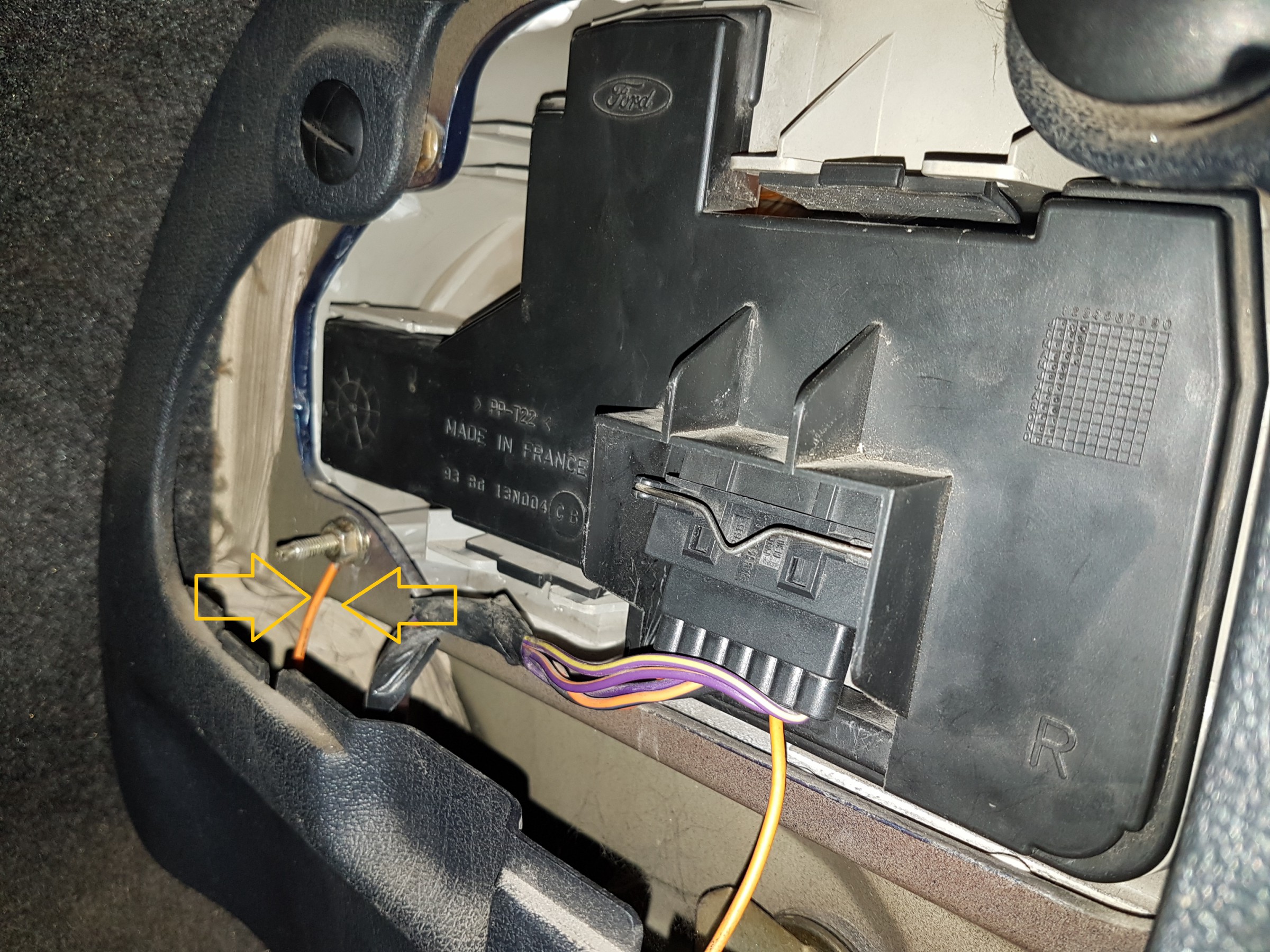

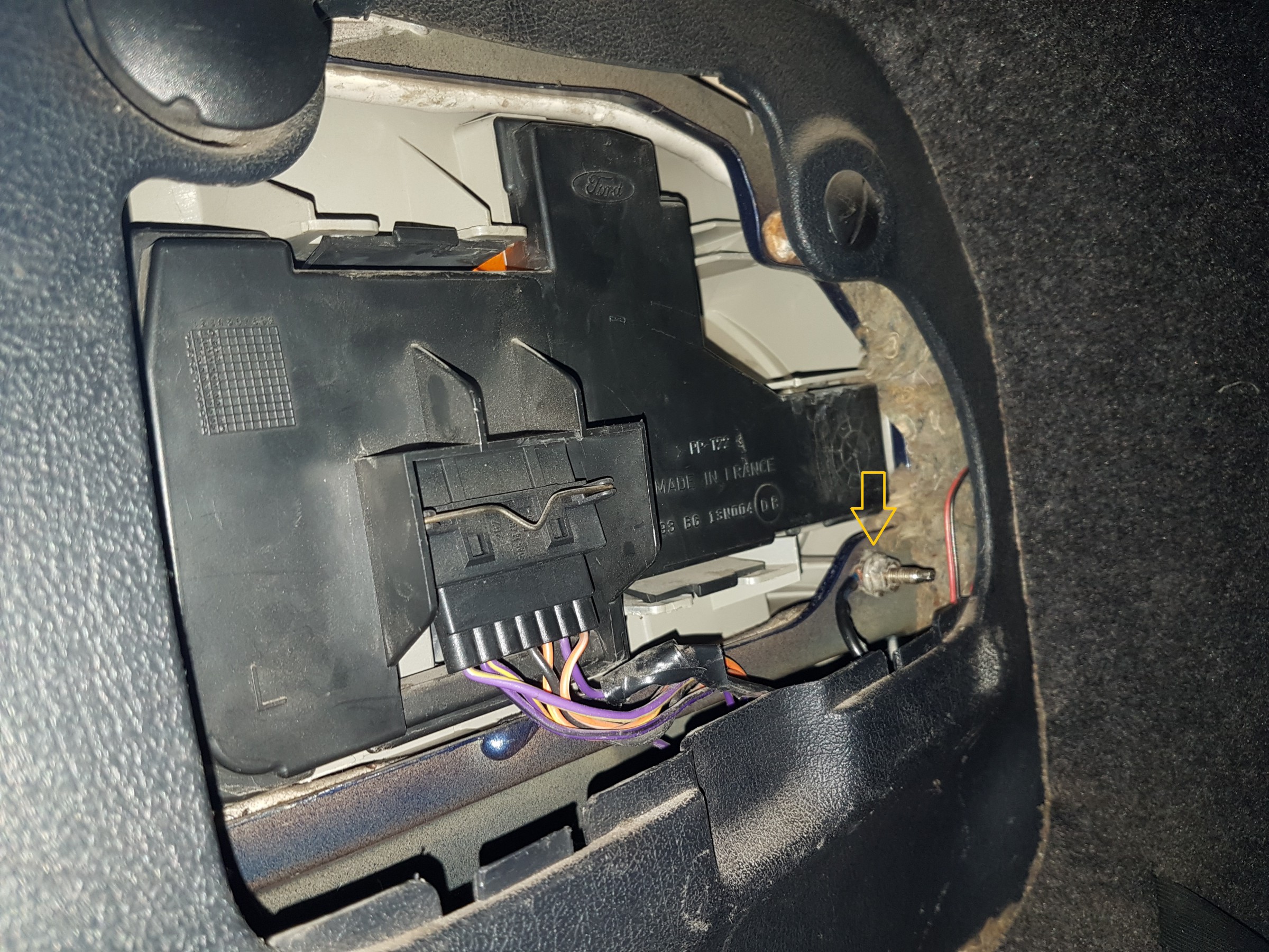

Като се прибрах огледах стоповете и видях, че е свързал два оранжеви кабела на следните места:
Прилагам снимки:
Това е всичко от мен. Дано съм успял да помогна на някой в нужда _friends_
Мнение от HACKO » 22 сеп 2019, 23:09
esko148 написа:
21 сеп 2019, 23:06
..... Трябва ли да се притеснявам за нещо? .....
Най-вероятно не, ама работата е нескопосана, направо аматьорска.
Мнение от HACKO » 23 сеп 2019, 18:50
И какво знае? Буксата нагоряла и не подава маса, вместо да смени буксата той я заобиколил и пуснал маса дирекно към платката. Това е кръпка не свършена работа. Без да се занимавам с ремонт това нещо ще го направя на пътя в полеви условия, колкото да се прибера, но не и ако съм си в къщи. И искат да прокарат закон да си ремонтираме колите задължително в сервиз.
