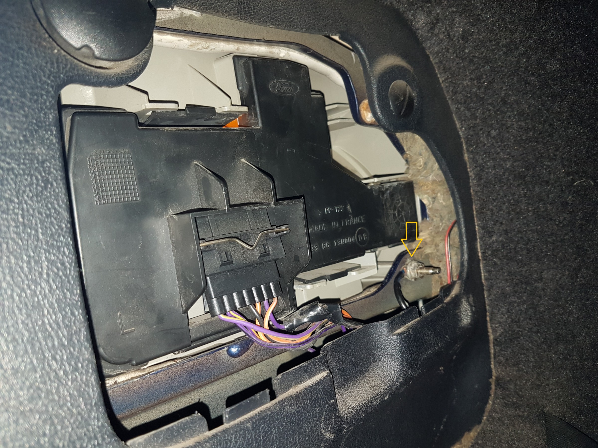

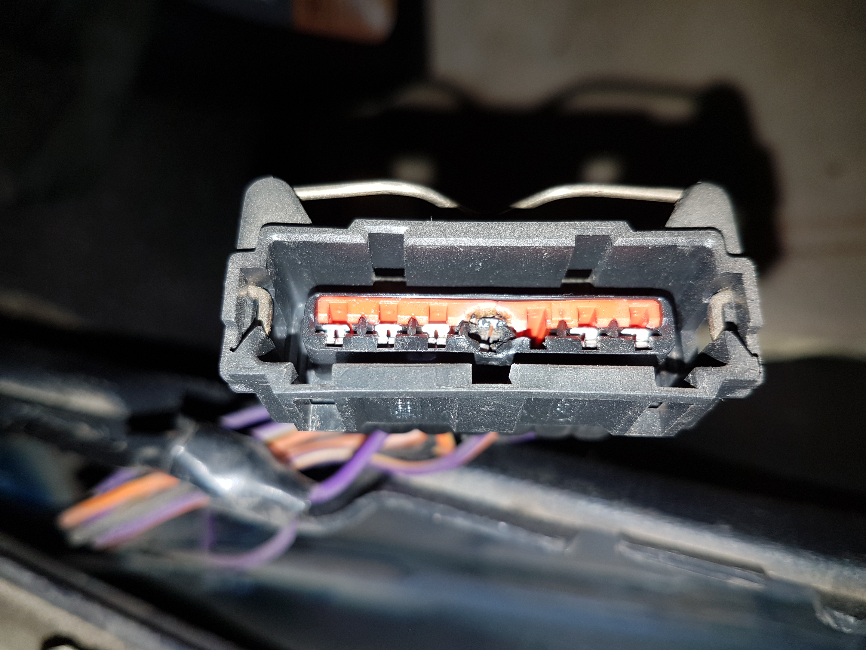

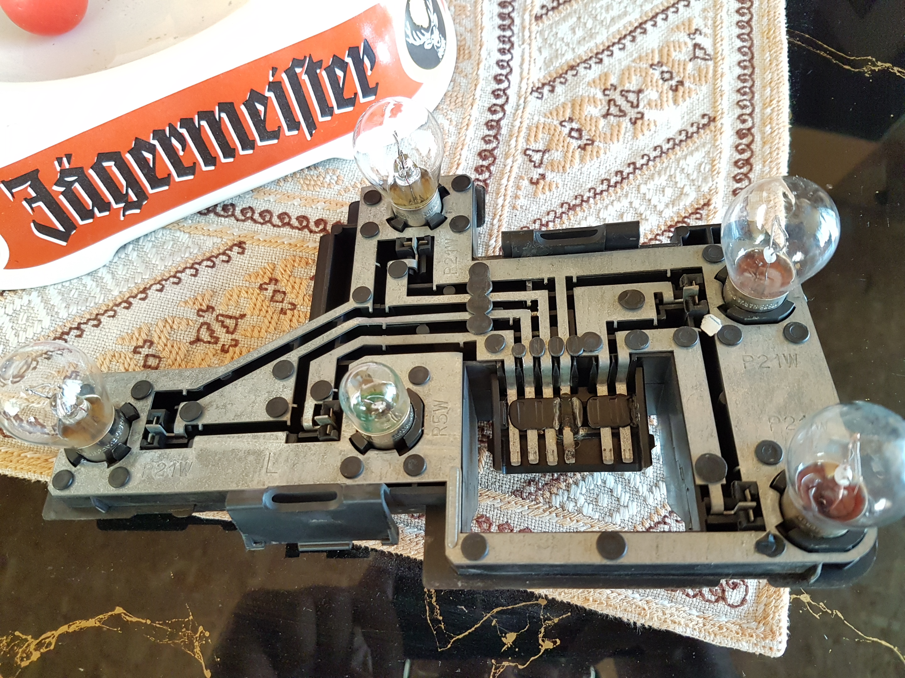

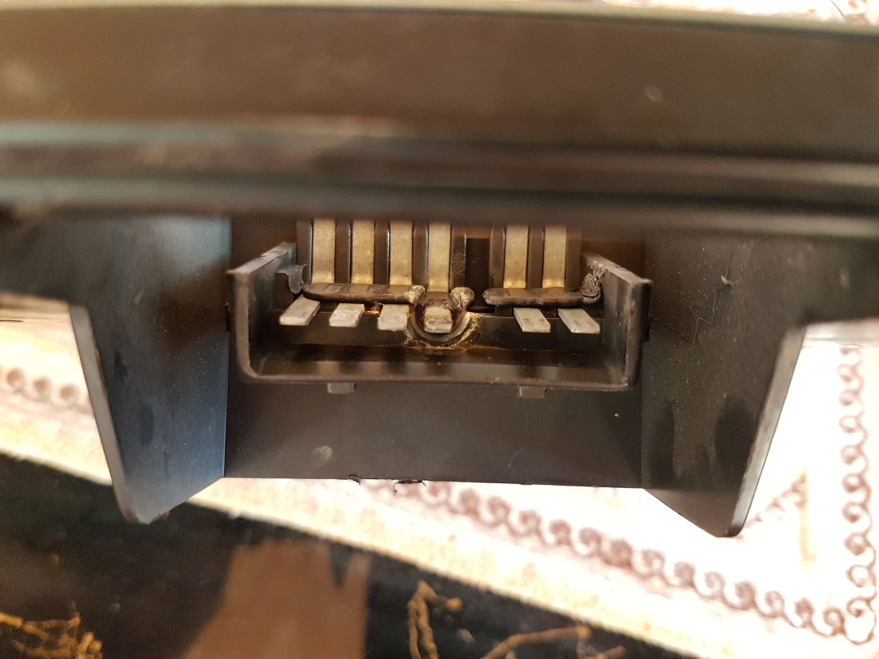

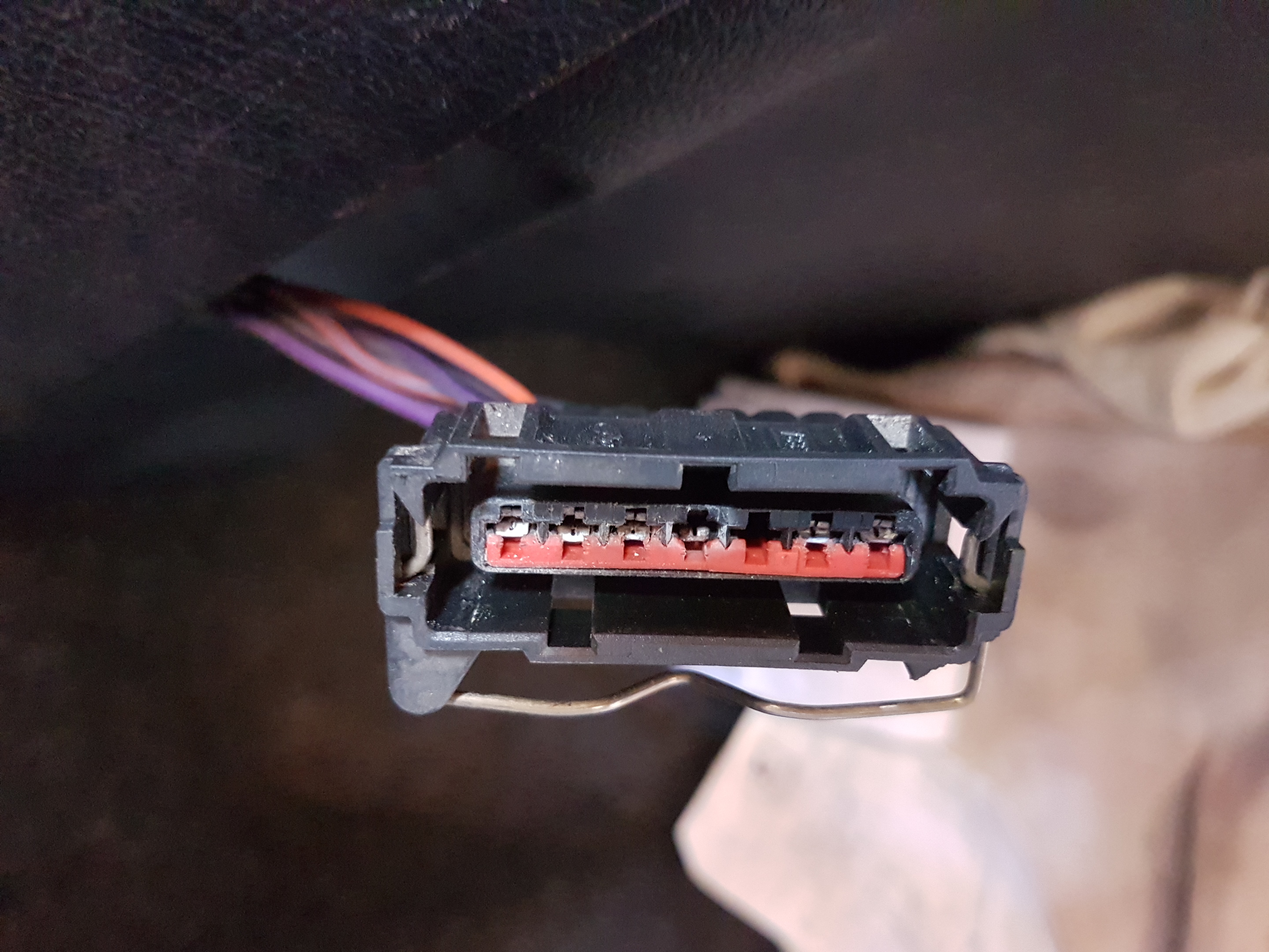

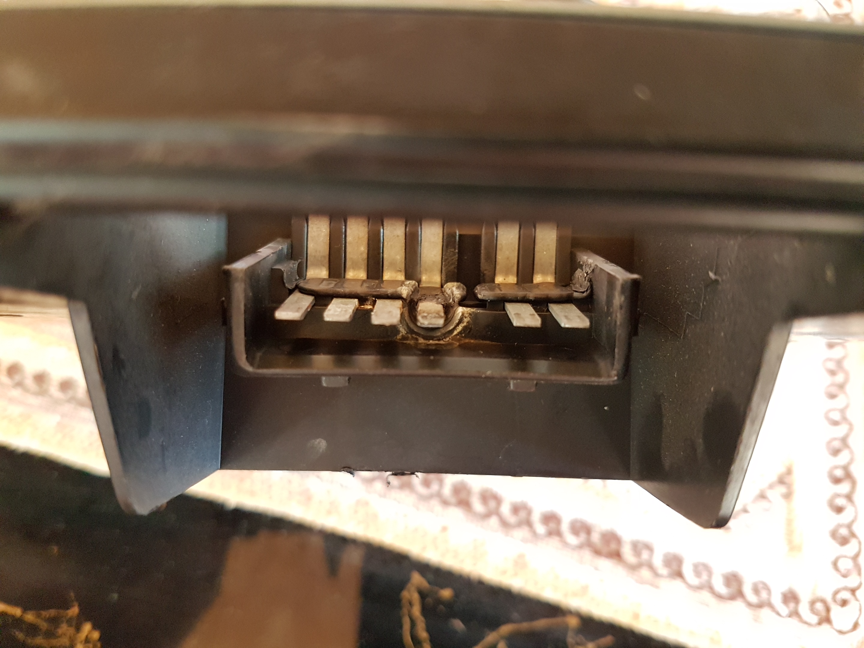

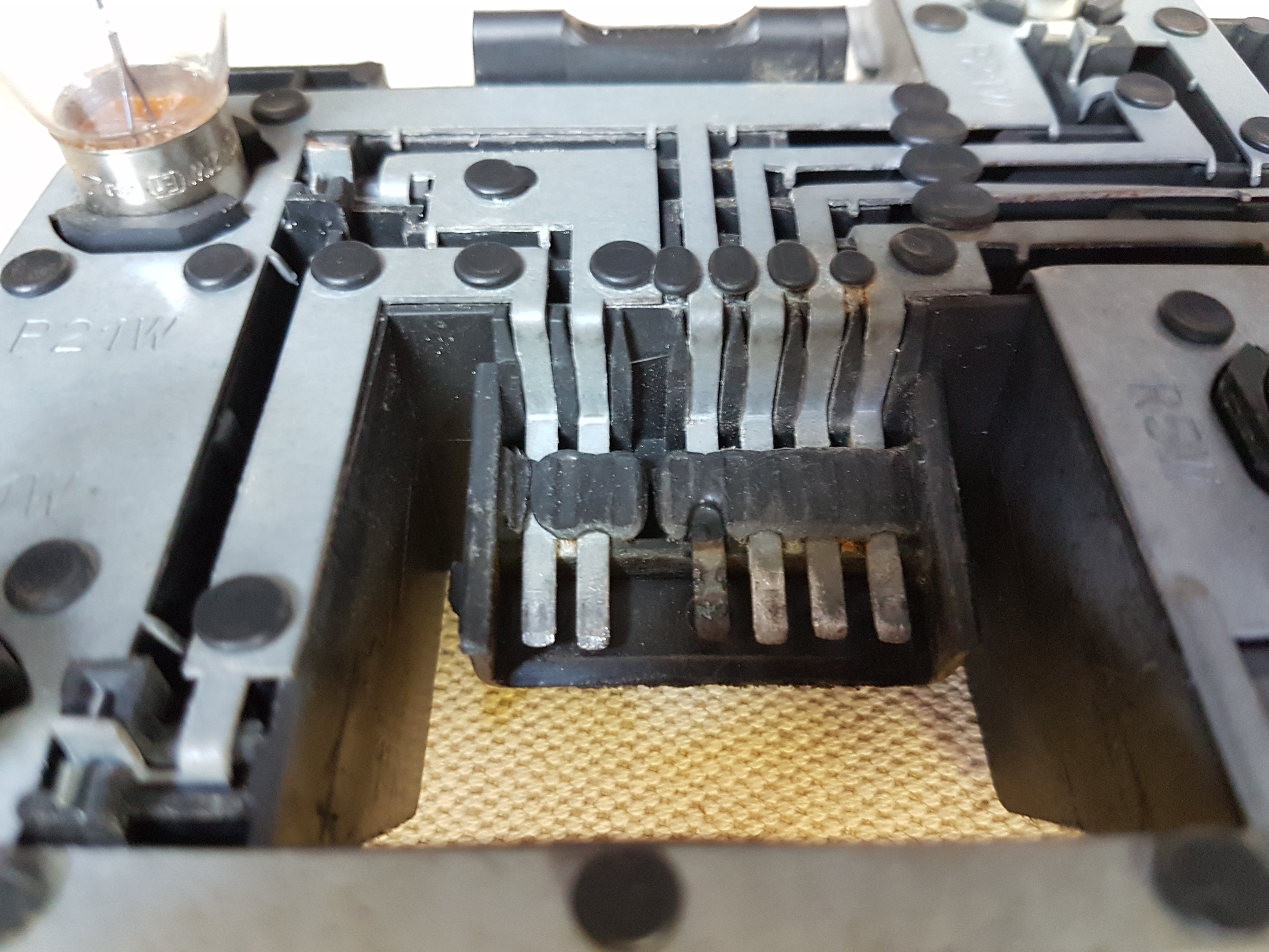

EDIT: Всичко да се прави при разкачена минусова клема на акумулатора!!!
Така, имаме развитие по въпроса
След като тази сутрин в огледалото за задно виждане успях да видя усмивките на хората зад мен, които се смееха и сочеха задницата на колата ми, разбрах че трябва да се заема сериозно с "дискотеката" на гърба ми
Отидох до Praktiker и накупих всички крушки що има по задните стопове + един контактен спрей на "Motip".
Още на паркинга на магазина смених всички крушки по задните стопове.
Като потеглих забелязах, че "дискотеката" се получава вече само при натисната спирачка
Вкъщи извадих главните букси и свалих платките с крушките.
Ще прикача снимки за да видите какво видях и аз, защото няма смисъл от излишен текст:

Пътечката на тялото може само да се зачисти със шкурка, обаче буксата трябва да се смени.

НАСКО, мога да потърся букса от друго Мондео, но не знам като отида на място до къде трябва да я отрежа за да може после да се свърже на мястото на старата
И другото, което не ми е ясно е как ще стане свързването на кабелчетата едно към друго ( може би с кабелни обувки или...) ???

Вземаш я с 10-15см кабел, режеш старата, запояваш жиците по цветове, изолираш (за предпочитане с термошлаух) и си готов. Ако нямаш възможност да ги запоиш може и с лустърклейма.

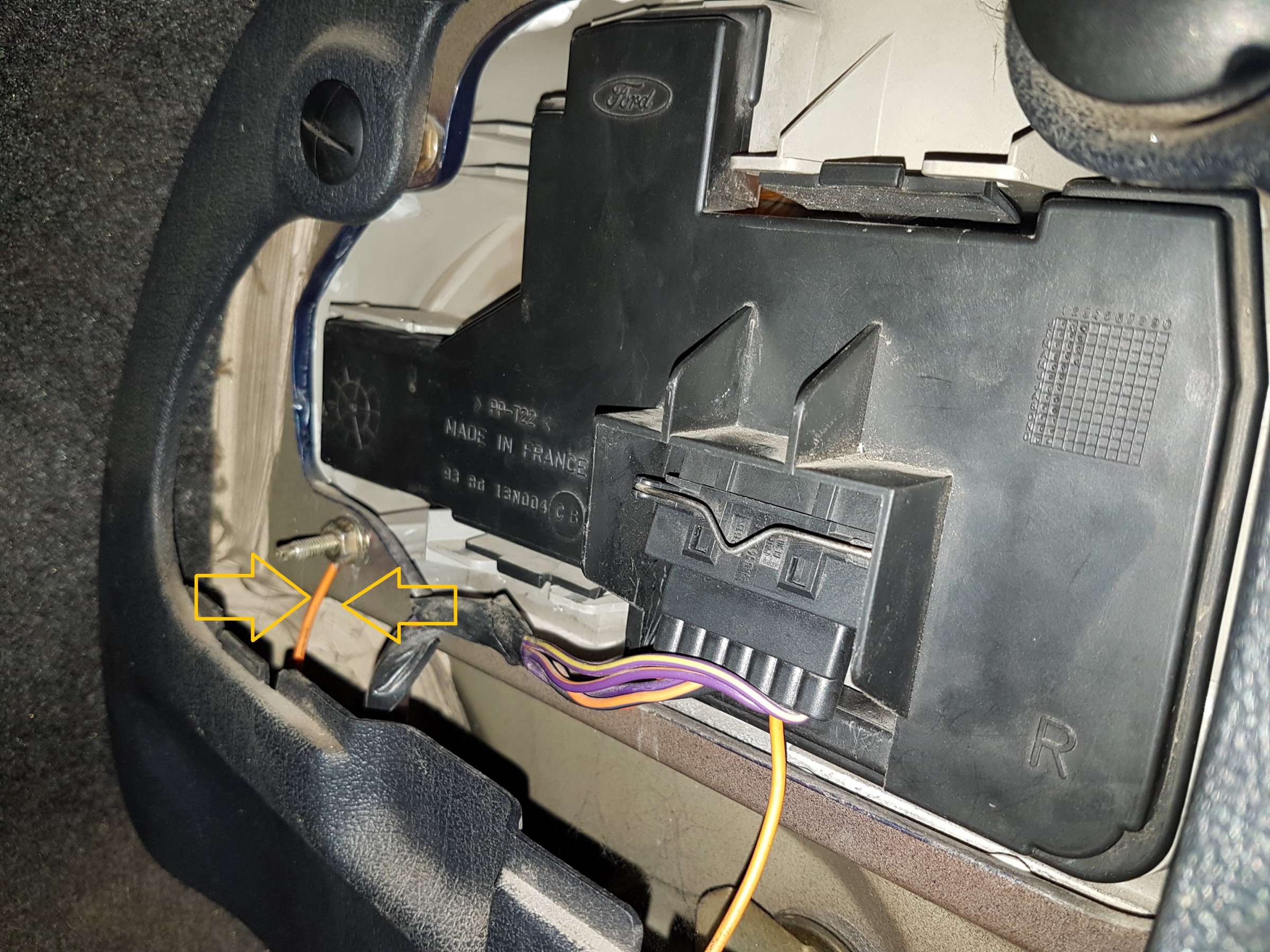

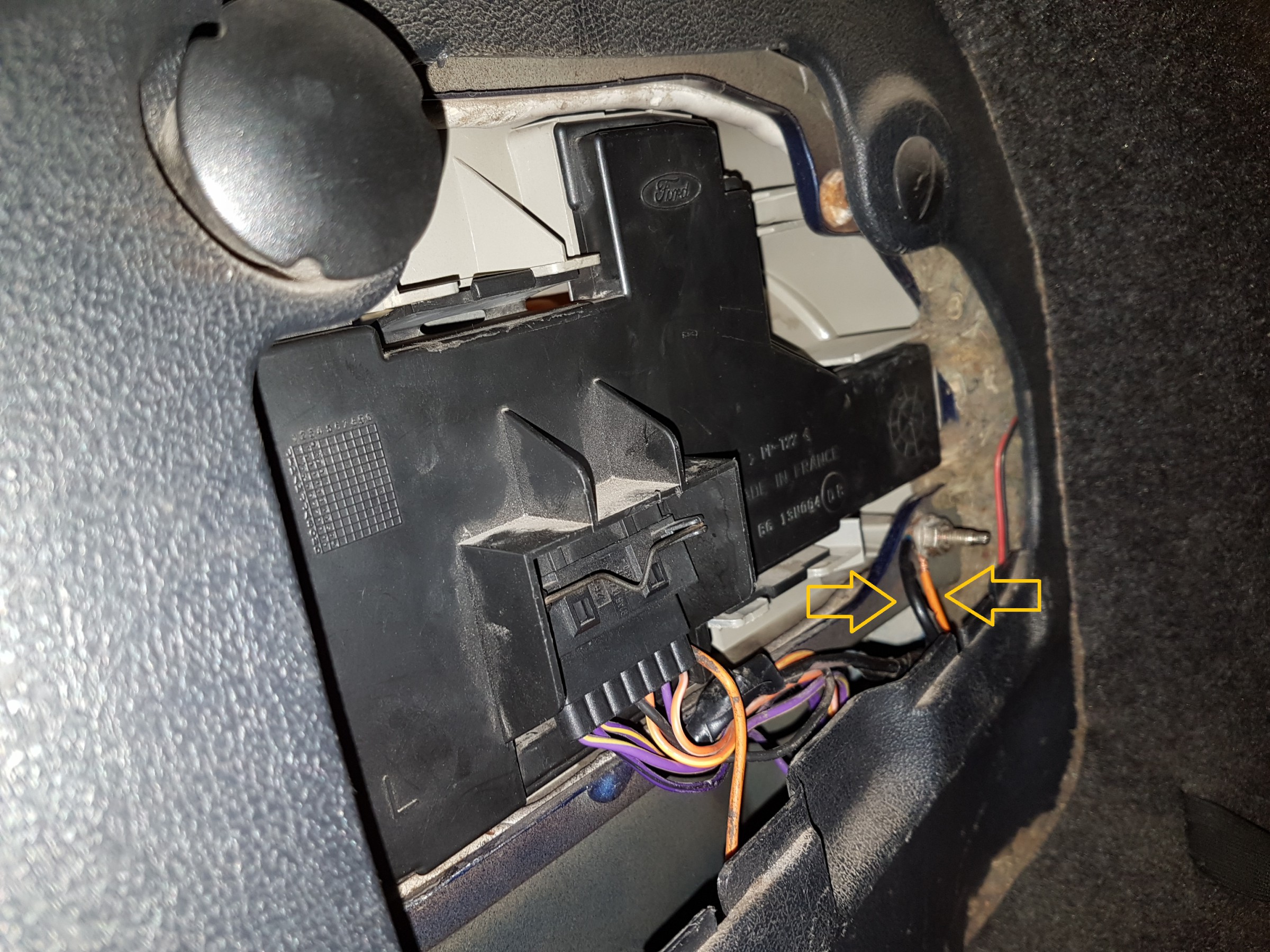

Колеги, след 2 дни на радост, днес се наложи да закарам колата на Ел Техник, защото проблема се повтори. Питах къде е причината, но майстора не ми даде отговор на моя въпрос
Единственото, което разбрах гледайки, е че той също разкачи платките на стоповете от буксите ( питах го за разтопената букса, която виждате по-горе на снимките, но той ми каза, че не е в това проблема и няма нужда да търся друга за да я смени ). Замери с някакви уреди и каза, че нещата му са ясни. Цялата процедура отне около 10 минути.
Като се прибрах огледах стоповете и видях, че е свързал два оранжеви кабела на следните места:
Прилагам снимки: Това е всичко от мен. Дано съм успял да помогна на някой в нужда

- Мнения: 13128
Re: Проблем с Мигачите на Мондео Мк1
Пари даде ли му? Този е за бой!
- esko148
- Мнения: 114
- Регистриран: 16 апр 2011, 20:43
- Модел на автомобила: Ford Mondeo 1994 1.6i 90hp 16v Zetec Silver Top
Ford Focus 2003 1.6i 100hp Zetec SE Black Top - Местоположение: Пловдив България
Да, 10лв ми взе за работата.
За сега всичко работи коректно. Трябва ли да се притеснявам за нещо?
EDIT: Искам да кажа, че човека е с дългогодишен стаж в тази област, и е търсен от много хора. Това ме навява на мисълта, че сигурно поназнайва какво прави. Ама знам ли
И на това съм доволен. Стига само повече да не ми създава подобни проблеми

- pepy1
- Мнения: 4789
10-те лв. са взети защото знае какво е развалено и го е оправил, едва ли е защитавал дипломна работа
- Мнения: 13128
И какво знае? Буксата нагоряла и не подава маса, вместо да смени буксата той я заобиколил и пуснал маса дирекно към платката. Това е кръпка не свършена работа. Без да се занимавам с ремонт това нещо ще го направя на пътя в полеви условия, колкото да се прибера, но не и ако съм си в къщи. И искат да прокарат закон да си ремонтираме колите задължително в сервиз.
