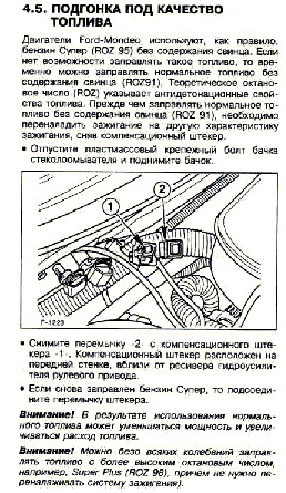

Ако искаш пробвай да махнеш от компенсационния щекер "1" подобието на бушон "2",за да нямаш проблем докато изгориш фалшивия бензин.После като налееш хубав пак го ръгни на мястото му :idea: Не съм го пробвал лично,но той е направен точно за случаи,като твоя :wink:

определено има ефект от слагането на нов бензин ,сега пак трака но много по слабо иначе с щекера номера не става няма никакав ефект , благодаря за съветите :wink:
