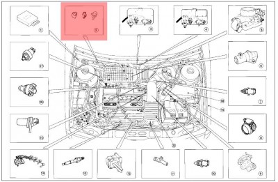

на картинката е показано (някъде под резервоара за чистачките)
- октан рег. Мондео 1993-2000 (бИнзин)

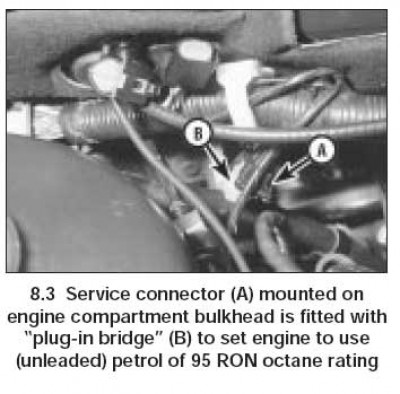

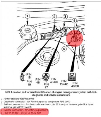

от Brock » 26 апр 2006, 13:00
Изпревари ме колега
Октанкоректора се намира от
пасажерската страна в моторния отсек

от Brock » 26 апр 2006, 17:02
mrdds написа:аз знам че има такива конектори,но те са 3,4 и незнам кои за какво е.Виждал съм ги,на един от тях даже сме включвали тестер за инжекциона.
Ти картинките по-горе не ги ли виждаш
Съмнявам се че ще сложат по-различни куплонзи на другите модели...
