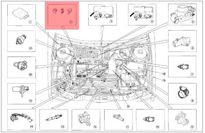

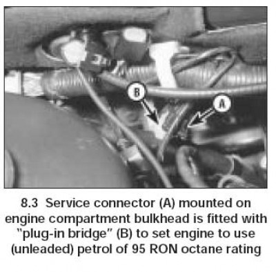

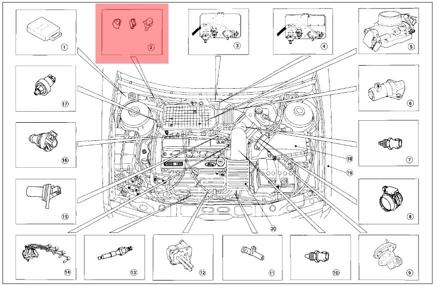

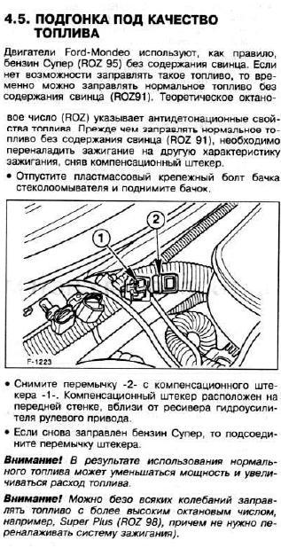

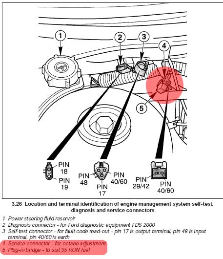

на картинката е показано (някъде под резервоара за чистачките)
октан рег. Мондео 1993-2000 (бИнзин)

Октанкоректора се намира от пасажерската страна в моторния отсек

mrdds написа:а дали ескортите го имат това нещо?Или само на Мондеото са го приложили.До сега не съм чувал да имам такова нещо,но в двиг.отсек има доста такива конектори,възможно е да го има и при ескорта.
Ами те двигателите на повечето коли го имат - просто потърси и ще видиш дали е там.

Ти картинките по-горе не ги ли виждаш :shock:
Съмнявам се че ще сложат по-различни куплонзи на другите модели...
