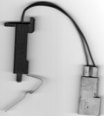

Разглобих фаровете за да сменя пластмасовите лещи.На стойката между фаровете имаше това нещо.Някой знае ли какво е.

За първи път виждам такова. Не съм разглабял фар. Възможно е да е изключвател на механизма за Ел. регулиране на фаровете. За крайно положение. Замервал ли си го с мултицет да видиш какво прави като натиснеш бутончето или така както е в крайно свободно положение.Предполагам че дава верига само когато е по средата. А изключва така както е и в крайно натиснато положение.
Друго предположение нямам
Между другото как е в Казанлък. там служих. 2-ри батальон

Намира се на 1-1.5sm от левия фар,на стойката която свързва двата фара.Не е превключвател,единственното подвижно нещо е дългата пружинираща ламаринkа.Много поздрави от Казaнлък,надявам се да си останал с добри впечатления по време на службата.

А беше ли включен куплунга някъде или просто си седеше така?!
Мисля си да не е нещо от алармата - бутон за отваряне на предния капак
Иначе аз такова нещо не съм виждал на мойто мондео.

Да включен е в куплунг и е монтиран фабрично на пластмасовата свръзка между двата фара.Мисля ,че е безконтактен датчик.Нищо не го вклютчва или изключва,а ламаринката стои защипана в специален процеп.И аз си помислих да не е от алармата ,но не мога да стигна до ламаринката при монтирана броня.

сега се сещам - това да не ти е датчика за термометъра /ако имаш такъв де/ Този който ти показва една или две снежинки, когато е студено, или си показва непрекъснато температурата навън

Това е датчика за температура, който подава сигмал при ниска температура и свети някоя от снежинките.
При мене е тялото със скобата е откачено и виси свободно, сега разбрах къде трябва да е хванато.

Значи тази ламаринка служи само за закрепване,а аз си мислех че е някакъв индуктивен датчик и че нещо трябва да го включва.На таблото има една жълта лампичка, която показва темп.от 0-4 градуса и една червена ,когато температурата е под 0 градуса.Благодаря на всички за отговорите.
