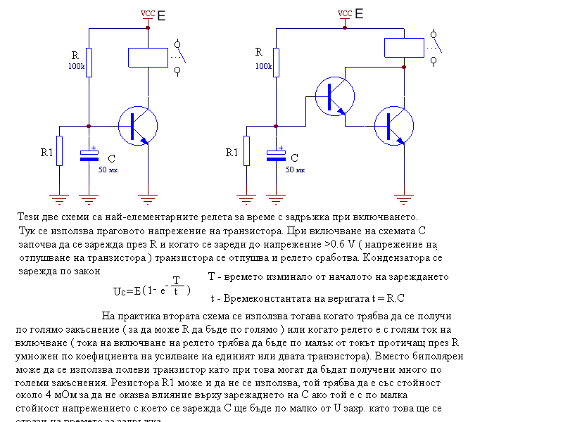

Нещо такова май ни трябва :roll:
Код: Избери всички
Power-On Time Delay Relay
Here's a power-on time delay relay circuit that takes advantage of the emitter/base breakdown voltage of an ordinary bi-polar transistor. The reverse connected emitter/base junction of a 2N3904 transistor is used as an 8 volt zener diode which creates a higher turn-on voltage for the Darlington connected transistor pair. Most any bi-polar transistor may be used, but the zener voltage will vary from about 6 to 9 volts depending on the particular transistor used. Time delay is roughly 7 seconds using a 47K resistor and 100uF capacitor and can be reduced by reducing the R or C values. Longer delays can be obtained with a larger capacitor, the timing resistor probably shouldn't be increased past 47K. The circuit should work with most any 12 volt DC relay that has a coil resistance of 75 ohms or more. The 10K resistor connected across the supply provides a discharge path for the capacitor when power is turned off and is not needed if the power supply already has a bleeder resistor.
(1.98 KБ) Свален 204 пъти

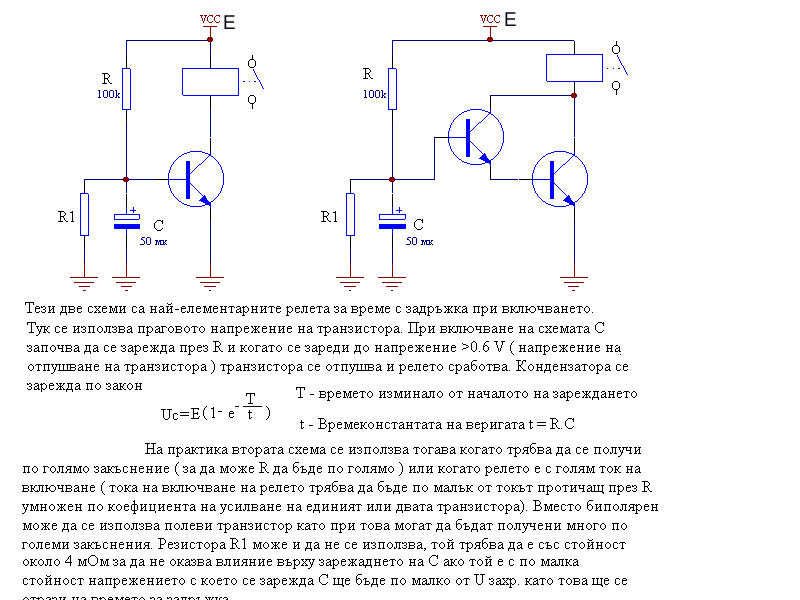

Мисля, че свързването на релета към лампата за маслото не е добра идея защото: Ако колата не пали веднага особенно зимата лампата на маслото започва да примигва или изгасва, фаровете светват, а колата не е запалила. мисля че намерих нещо подходящо на следният адрес:
http://www.dobrikit.dir.bg/page35.htm" onclick="window.open(this.href);return false; Смятам, че е чудесно решение защото се програмира времето на работа и става за 12v. в случай че е нужно да носи по голяма консумация към него може да се вържи най-обикновенно реле за фарове.Ако има силни оптимисти може да пробват и да пишат резултата
