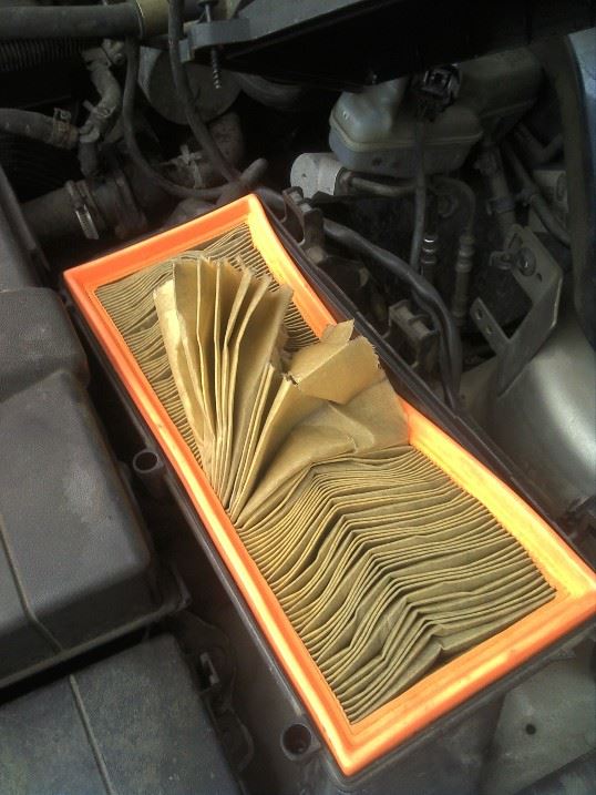

Айде и аз да се запиша в отбора на интусиастите , вчера и аз удавих колата , не съм я мъчил да я паля , мисля да поисъхне малко да изсуша въздушния филтър и филтъра на купето , да сменя маслото и филтъра , да я превъртя няколко пъти на ръка и тогава да пробвам да запали , правилно ли съм се насочил или пропускам нещо .

Пълна ревизия на всички въздухопроводи, цилиндрите задължително трябва да са сухи-без ВОДА !
Ако в цилиндрите е влезнала вода, тя не може да излезне през клапаните,- поне цялото количество де. Може де се свалят подгревните свещи, или дюзите. Но хич не е приятна и лесна процедурата.

Запалих я , без въздушен филтър , маслото е добре , вода не е влязла в двигателя , изкарал съм късмет , колата е ок ,като изключа купето .Изкарах седалките да се изсушат , махнах тапите под резервната гума да се отече водата , сега почвам да махам мокета , да го изпера и да изсуша и него както и стелките и да измия ламарината по пода , в това скапано време кой знае кога ще изсъхнат .
Но все пак колата работи .
