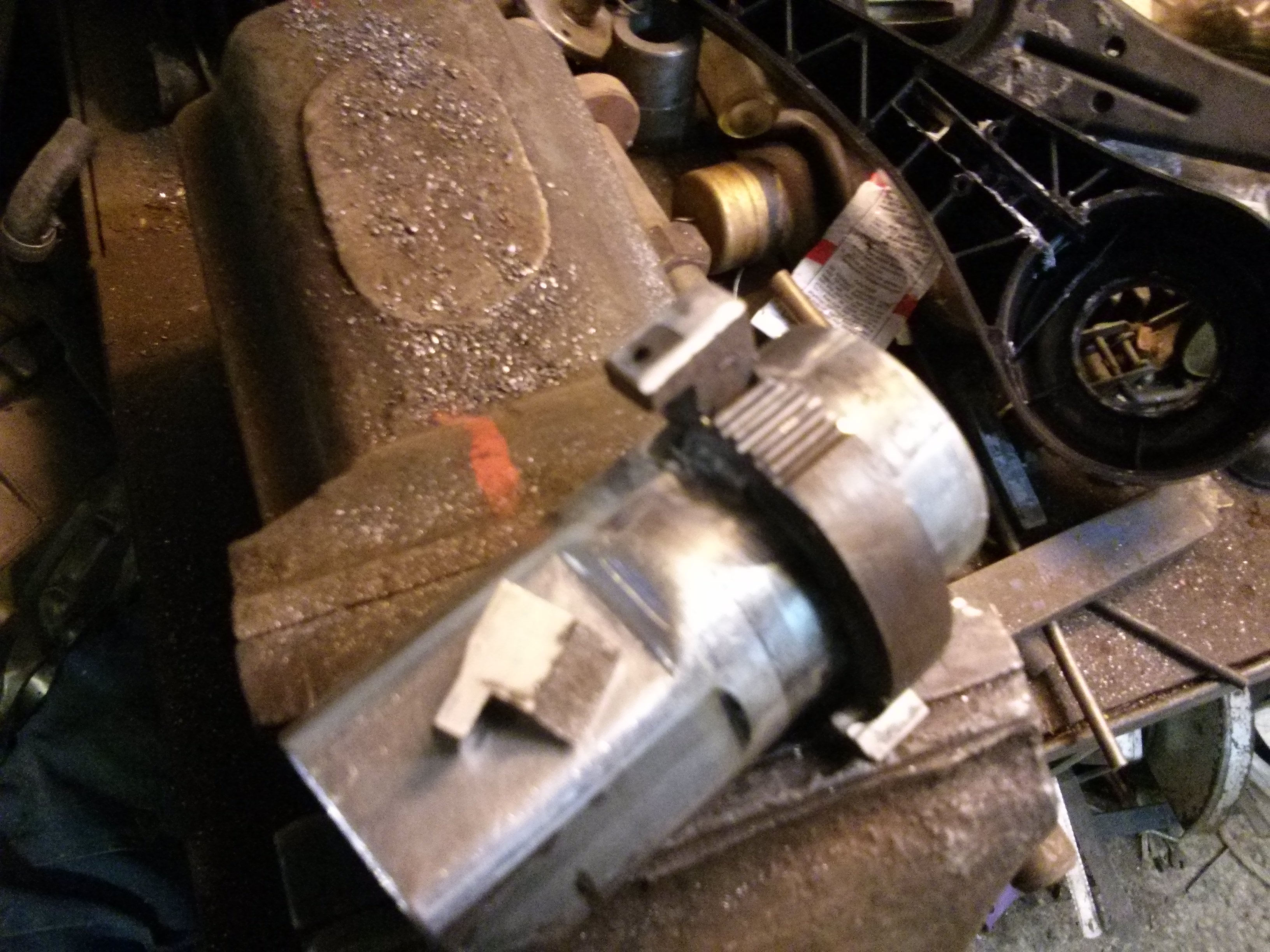

Моя Фокус МК1 е джия и има подлакътник в облегалката - заводски и естесвено не работи!
Врътката е счупена и се вади и подлакътника седи в горно положение и не мога да го свалям. Предполагам работи като се върти врътката и слиза или се качва. Намерих схемата на разглобяване на седлаката но трябва да разглобя и седалката което зимата е проблем. Като се пооправи времето ще проверя как може да го оправя!
Ако някой има заводски такъв във МК1 и му работи нека пише как точно работи (в смисъл вдига ли се свободно нагоре) или е само с въртене на врътката?

Оказва се че врътката която е счупена не движи подлакътника а ломбалната упора, а подлакътника е по друга схема?
http://ffclub.ru/topic/22121/jump_60/ - и тук е страхотно описано как да се свали и отремонтира
						http://wiki.zr.ru/23-2_%D0%A0%D0%B5%D0% ... 82_Focus_I и
http://www.focusfanatics.com/forum/gene ... -rest.html

Оправих подлакътника, беше се счупило едно зъбче от един полумесец на който са степените. Лошото че механизма е от прахов материал и не подлежи на заваряване. Направих нов зъбче  го заварих и стана супер. Сега функционира както трябва!
