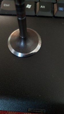

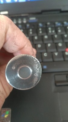

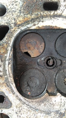

Колата е Форд Маверик 2.3 верижняк, '06 г. , мотора е на 140 000 , щото е сменян '10 г с фактура на газ от някакво време насам.
Паднала компресия на 1 цилиндър и ... .
този клапан не става за притриване.
За това версията на руснаците : https://clubford.org/forum/viewtopic.ph ... 08#p565341
че реглаж се прави при снижена компресия не върши работа.
Поздрави.

Пореден случай на "СЧУПЕН КЛАПАН " на газ от нерегулиране навреме. За това пиша за клапаните, за да отговоря на въпроса : https://clubford.org/forum/viewtopic.ph ... 47#p565647 , та отговора е: От опит и такива заминали в небитието клапани.
