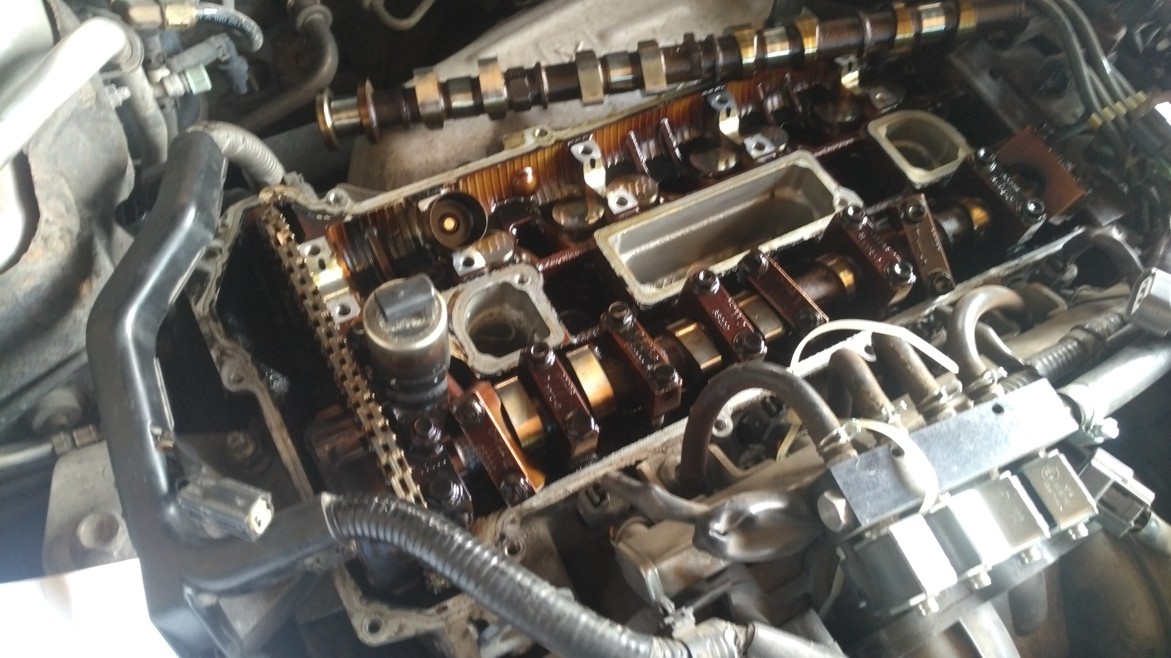

Другият случай е интересен.
Мой приятел, който му поддържам колите има Мазда 6 има газова от 20 000 км. и е ред за регулиране на клапани. Писал във форума на Мазда, че ще ги регулира и го питали какво има да се регулира на " хидравлични " повдигачи. Не за пръв път го чувам : https://clubford.org/forum/viewtopic.ph ... B0#p563946
Дано има маздаджии дет четат тука, та да кажат на другите, че няма хидравлични повдигачи , а в именит справочник е дадено хлабини за регулиране!
А това е вътре в мотора:
Поздрави.
