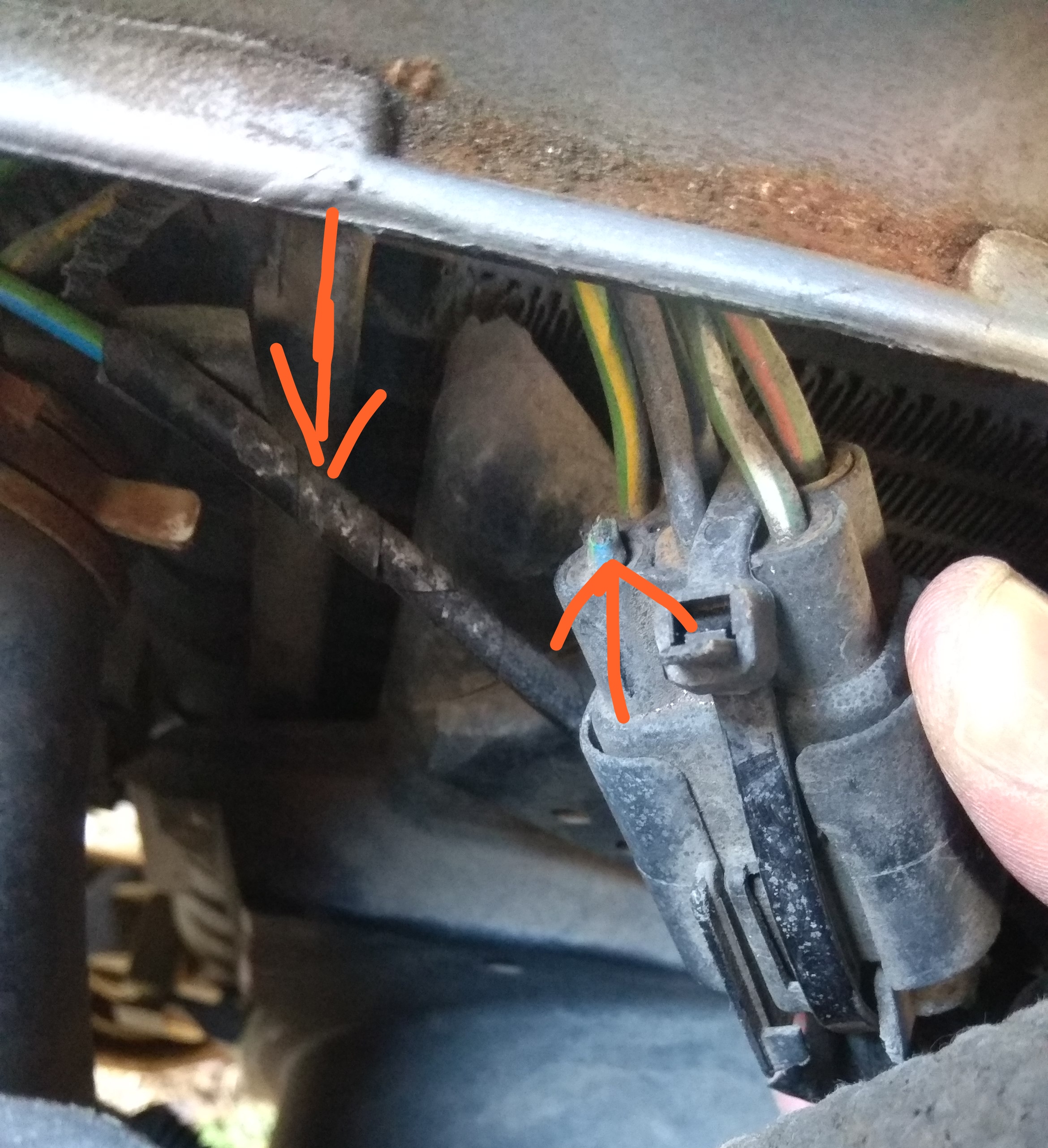

Здравейте, пиша в темата, защото мисля, че не ми работи перката на радиатора от дясната страна(гледащата към акумулатора) на фокус 1.6 2000. Онзи ден като беше топло пуснах климатика, изредих всички степени на топло и студено, но не се включи. Преди време работеше при пуснат климатик, макар и лятото. След това се опита да прегрее в едно задръстване и отидох в сервиз. Майстора каза, че перките не работели, но ги оправил(мисля, че не е бил запознат с темата за отклонението на стрелката на температурата при тези фокуси ) а и аз не му висях на главата
Оттогава климатик и парно работят на всички степени, но дясната перка не се включва. Веднъж когато температурата по тест меню стигна 108 спрях да проверя и само лявата работеше(тази срещу термостата). До момента лявата работи винаги с различна скорост според натоварването. Бушоните са наред
Чак тези дни погледнах какви ги е свършил и видях, че един от кабелите е прекъснат.
Преди време отново посетих майстора да ги погледне и каза че перките работят, но не ми демонстрира.
Направо на въпроса – възможно ли е да е прекъсната защото не е било възможно да се оправи. Ако някой е ремонтирал такива вентилатори, нека сподели мнението си

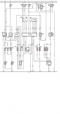

Ъпдейт: Намерих снимка в интернет на окабеляването на перките и изглежда, че прерязания кабел отговаря на този, излизащ от неработещата перка.
Търсех и диаграма, но няма с хубаво качество.
Ако някой е ремонтирал такива перки нека сподели прав ли съм
Майстора е познат и ще е тъпо ако перката е изгоряла и е побългарил колкото да работи другата, защото при такова положение щях да си взема други перки

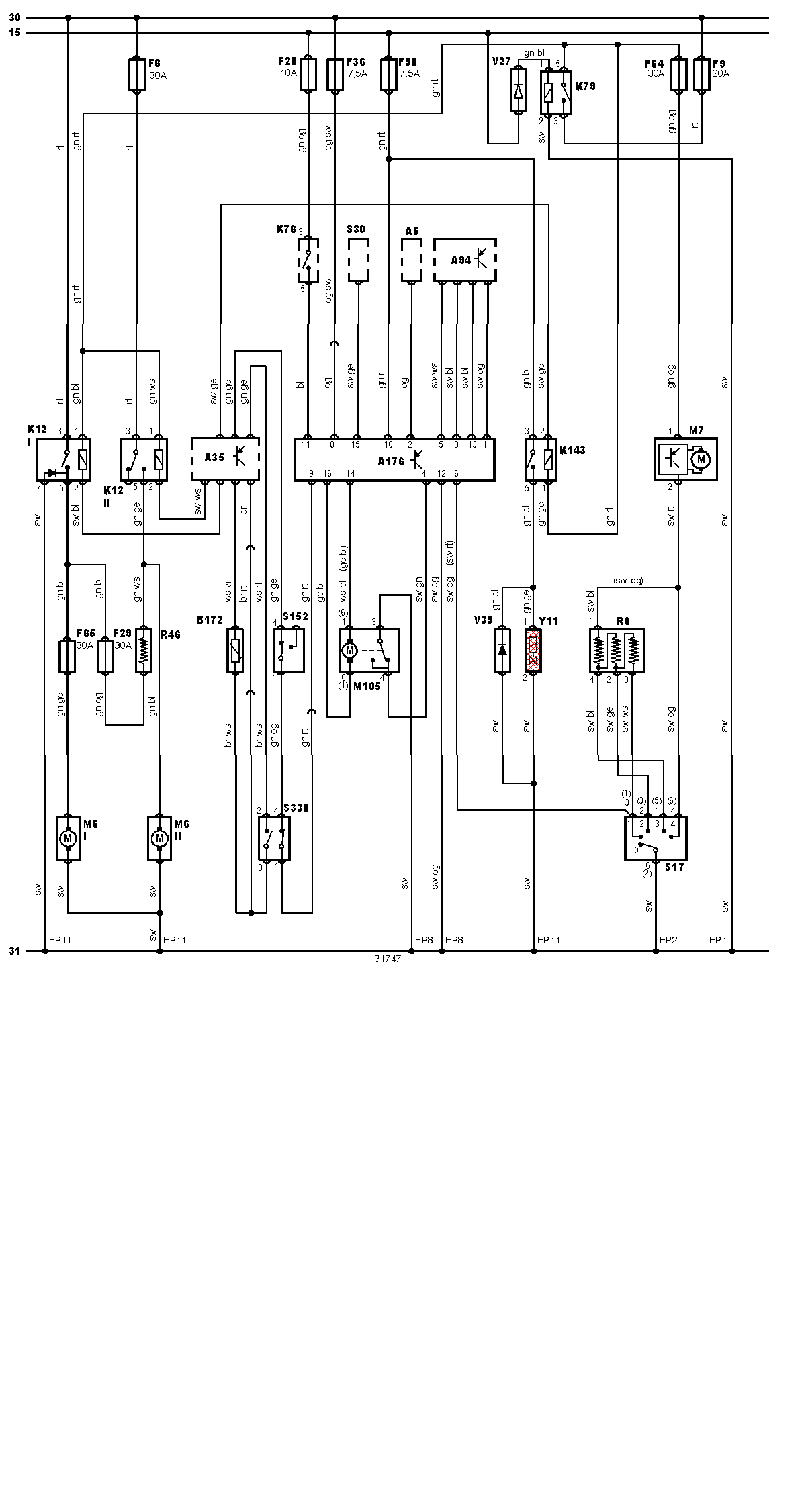

Ето прилагам ти диаграма с добро качество. Общо взето схемата е 2 релета (К12 I и II на схемата) управлявани от ECU-то на колата (A35 на схемата). Различни комбинации на активиране на релетата и резистор (R46) осигуравят различни скорости. Това което трябва да направиш е да подадеш директно на проблемната перка захранване и да видиш дали ще работи. Ориентирай се по цветовете на кабелите от схемата и подай захранване директно от акумулатора.

Благодаря за диаграмата, ще я разгледам внимателно

Като гледам схемата, първия мотор работи винаги на макс. а втория върти на две степени. При тебе явно първия мотор прави проблем и се е наложило да бъде изключен и е оставен само втория да работи на две степени (има и вариянт на 1.6 само с един вентилатор). По някаква причина ниската степен е спряла, или резистора е изгорял или предпазителя ( на схемата се вижда и предпазител F29 30А).
П.П. този мотор има само един датчик за температура, този в главата и всичко се управлява от компютъра. Поправи си профила, че два дена си мисля че питаш за Дизел и не се включвам.

Схемата на инсталацията на охлаждащите вентилатори е ясна, Наско също я е разяснил, Първа перка ( лявата ) работи винаги на пълна мощност, а втората ( дясната ) при по-ниска температура е на понижена мощност , а после е на номинална, висока мощност.
При включен климатик също при по-ниска температура на антифриза са първа на макс и втора на понижена и после двете на макс.

Проблемът обаче е в инсталацията - майстора каза, че го е вързал на директно. Не знам какво означава това, но не ми демонстрира как работи.
Друго мнение което ми дадоха е че ги връзват така за да не горят бушон.
Сега дори да сваля буксата на вентилатора, не мога да го сваля защото кабел от инсталацията на колата е свързан с кабела на вентилатора. Прикачвам снимка, на която се вижда срязания кабел от буксата на инсталацията и как е свързан директно с вентилатора.
Възможно ли е този кабел да се извади от буксата и да се запои нов кабел за да се възстанови заводската инсталация?

Естествено че е възможно, и задължително е да се направи, като заводското изпълнение.
