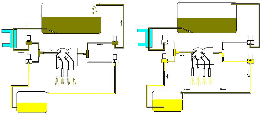

трояне ето схема от друг постинг :
Вече карам на 100% олио вместо нафта с устройство Сасолио - 2,10 лева/100 км :)

Достатъчно добър топлообменник за мене са две запоени една до друга медни тръбички. По едната се пуска антифриза, по другата, в обратна посока е олиото. Тази за антифриз е 12мм, а за олиото може да е по-малка, около 8-10 мм. Дължината на топлообменника зависи от скоростта на антифриза, но около метър е минимума. Разбира се, може да се навие или накриви както му е хубаво на шофьорра, за да не пречи :).
Другата цака е подгревът в горивния филтър. Аз имам филтър от перкинс 3900 и там има един резбови отвор точно отгоре, супер удобен да се пъхне подгревна свещ или някое съпротивление. За ел подгревър трябва и малко електроника - или поне термопредпазител, управляващ релето за подгрева (на олиото). Термопредпазители има в ютиите и по магазините за радиочасти - и са ефтини. Подгревна свещ на 24 в е идеална, че другите идват много мощни и горят. Италианските ментета са компромисен вариант - те са слаби поне.
Допълнителен резервоар за нафта не съм слагал, поскъпна олиото и проектът спря :(. Бях се подготвил да е 5 литров, не повече - нали е само преди да се угаси колата...
Най голям въпрос ми беше тройния ключ за смяна на горивата - трябва две кранчета с по три извода. Аз си намерих съвсем малки сферични кранове, които мога да преработя на тройни.. но олиотопоскъпна :).

diesel1.6 написа:Достатъчно добър топлообменник за мене са две запоени една до друга медни тръбички. По едната се пуска антифриза, по другата, в обратна посока е олиото. Тази за антифриз е 12мм, а за олиото може да е по-малка, около 8-10 мм. Дължината на топлообменника зависи от скоростта на антифриза, но около метър е минимума. Разбира се, може да се навие или накриви както му е хубаво на шофьорра, за да не пречи :).
Виждам че си ентусиаст, но един такъв топлообменник няма да има достатъчно ГОЛЯМА ПОВЪРХНОСТ НА КОНТАКТ между двете течности. Тоест олиото ти няма да надминава повече от 25 градуса при антифриз 85 градуса, което не е достатъчно за да гори добре.
Трябва ни хубав топлообменник и ще го намерим .
