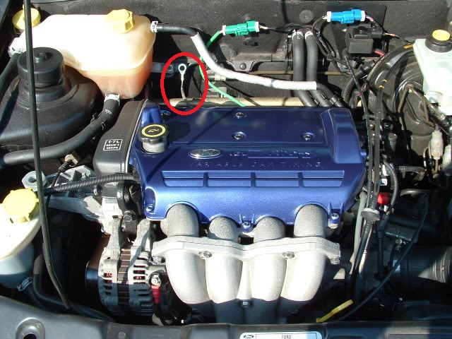

Това е 1.7, но по-едър план не намерих на който мога да ти покажа позицията на въпросната маса. Оградил съм го с червено
При мен там е монтиран изпарителя и не мога да снимам нищо
Масата е към купето, а ти си слагал от акумулатора към двигателя.
Единия край на този шнур е към купето, а другия при мен е на изпускателните колектори, а при тебе може да е директно на блока
