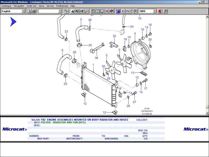

Дали някой може да покаже схемичка на радиатора от Микрокад да я видя тази гарнитура

Ти с Микрокат борил ли си се ?
Тва там не са схеми а резервни части.
Омешал съм му бил мотора.
Ми смени си го с такъв къфто съм показал:) Що тряяше да ровя пак :D

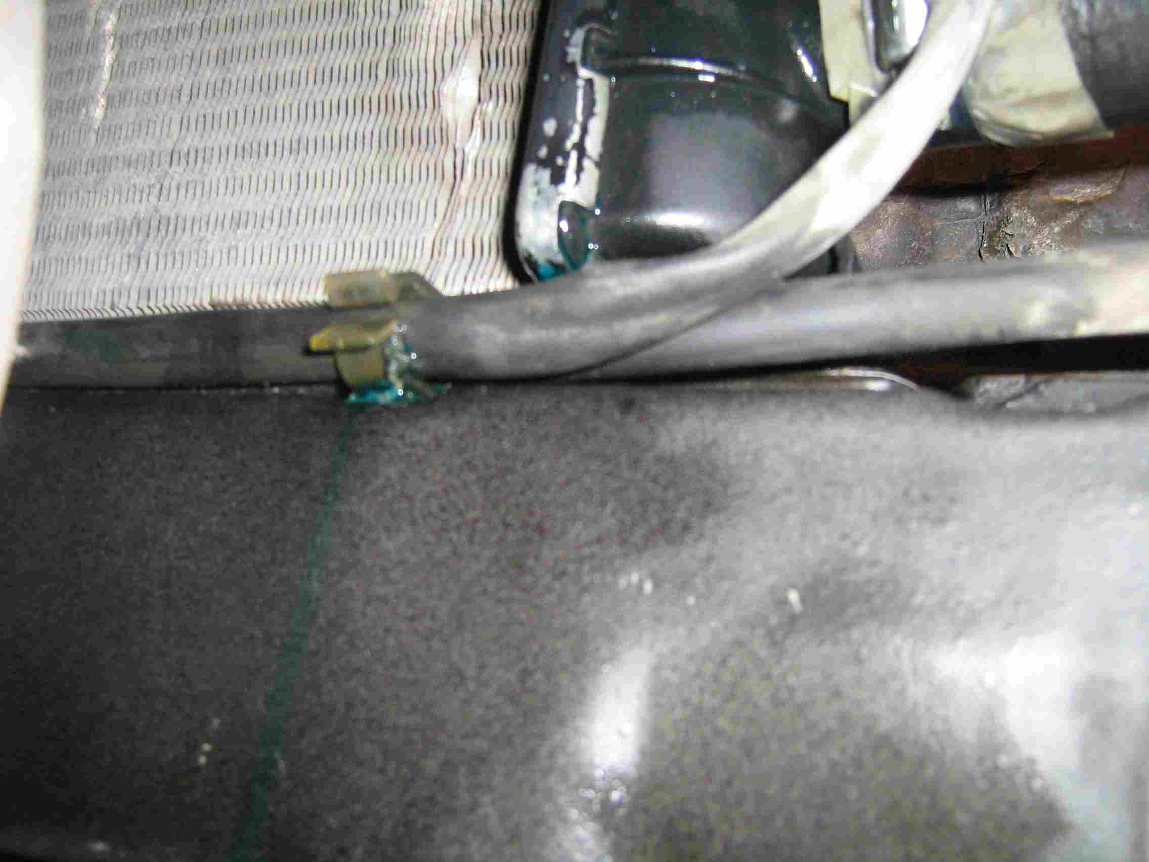

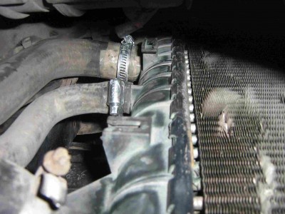

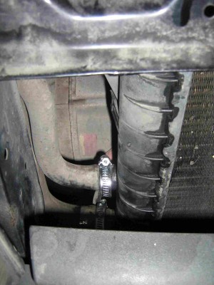

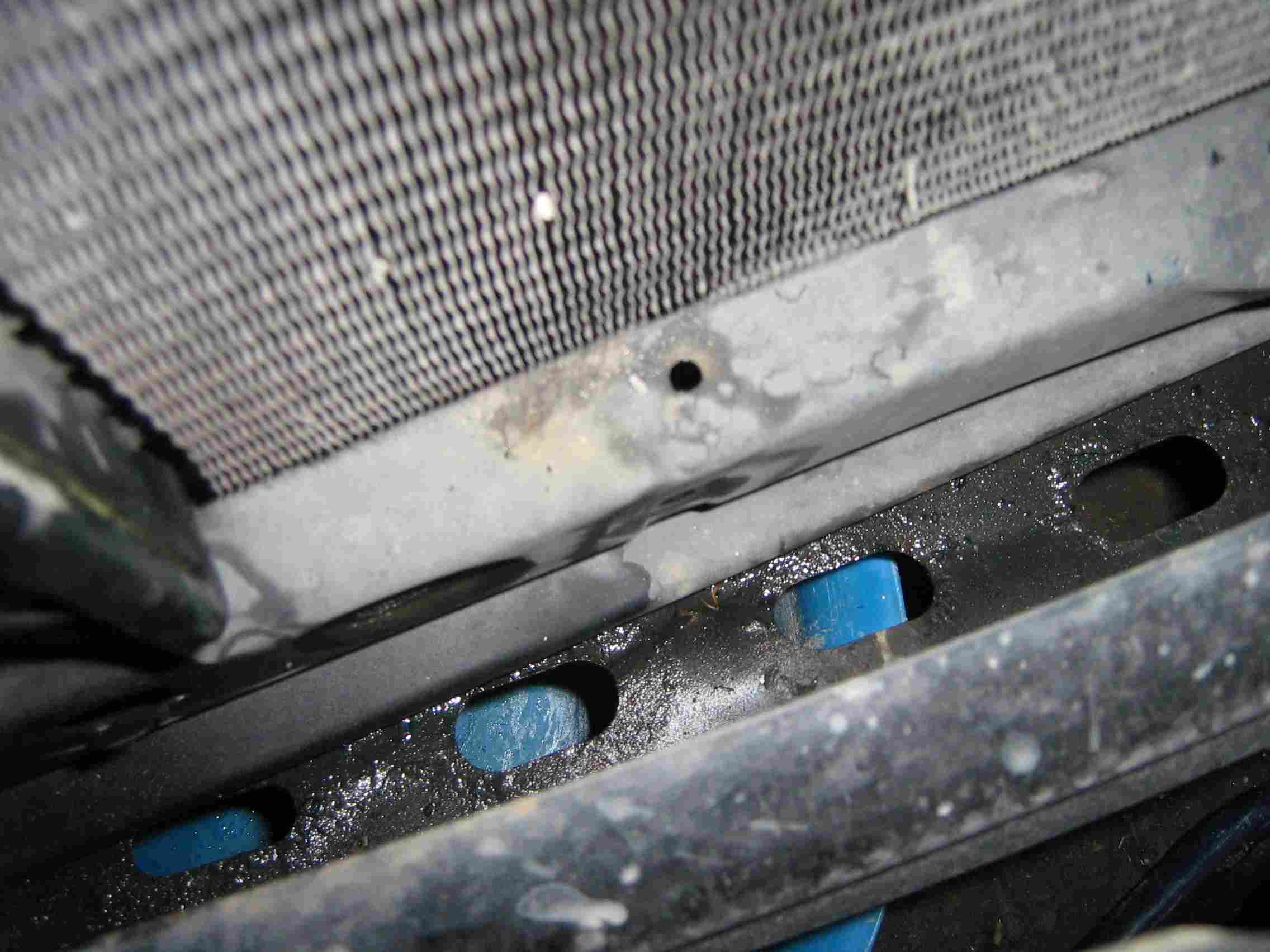

Привет колеги! И аз за съжаление имам същия проблем, тече ми антифриза от същите места.
Всичко започна със смяната на водната помпа в събота. Последва смяна и на антифриза, след което поседваха и течовете. Помислех си, че скобите на маркучите към радиатора са заминали и днес след работа ги смених. Но уви, течовете не били спрли.
След като преди малко прочетох темата реших да слезна до гаража и да видя какво е положението, а то не беше розова, а синкаво :(
Утре съм решил да взема от тези течните добавки. Според вас дали ще може да запуша нещо с тях?

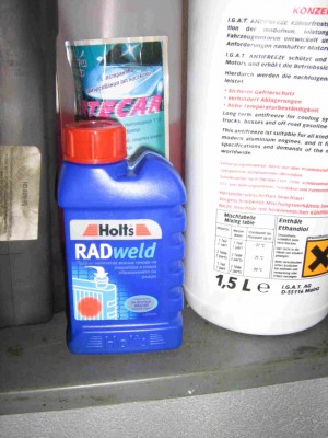

Страх-не страх реших да сложа добавка за спиране на течове. Не ми се даваха 140-150 лв за нов радиатор, че ми предстои смяна на съединителя и сега пестя цифри за него. Така че реших да рискувам... и течовете спряха. Вчера сипах половината шишенце (Radweld на Hilts, купено от Shell) и тази сутрин имаше само 2-3 капчици на вестника. Сега я изчаках да изстине и да видя ще просълзи ли, но нямаше признаци на теч 8)
Дано да няма негативни последици за системата.
